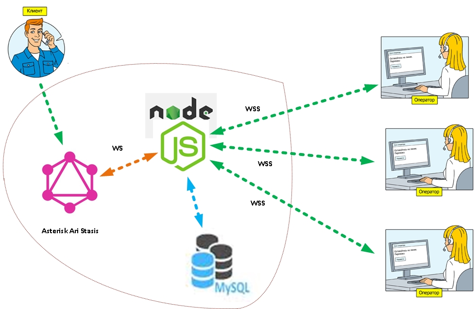

Сообщение dimondack » 14 ноя 2019, 11:45
Написал свой обработчик Dialer.
Сначала писал для браузера, а потом понял что такой функционал должен работать на сервере.
Проверял на локальных звонках и from trunk.
Звонок из транка
прилетает сообщение
{"type":"StasisStart","timestamp":"2019-11-10T07:24:50.448+0300","args":[],"channel":{"id":"1573359889.6562","name":"SIP/rtk1-000002fd","state":"Up","caller":{"name":"81237894526","number":"+71237894526"},"connected":{"name":"","number":""},"accountcode":"","dialplan":{"context":"rtk1","exten":"1703","priority":3},"creationtime":"2019-11-10T07:24:49.941+0300","language":"ru"},"asterisk_id":"00:24:54:2a:e1:27","application":"dialer"}
и как было бы хорошо что б этот "id":"1573359889.6562" канала А
я бы сам назначал.... , как я это делаю с номером канала В и номером бриджа
Это позволило бы избежать циклов и не перебирать элементы класса...

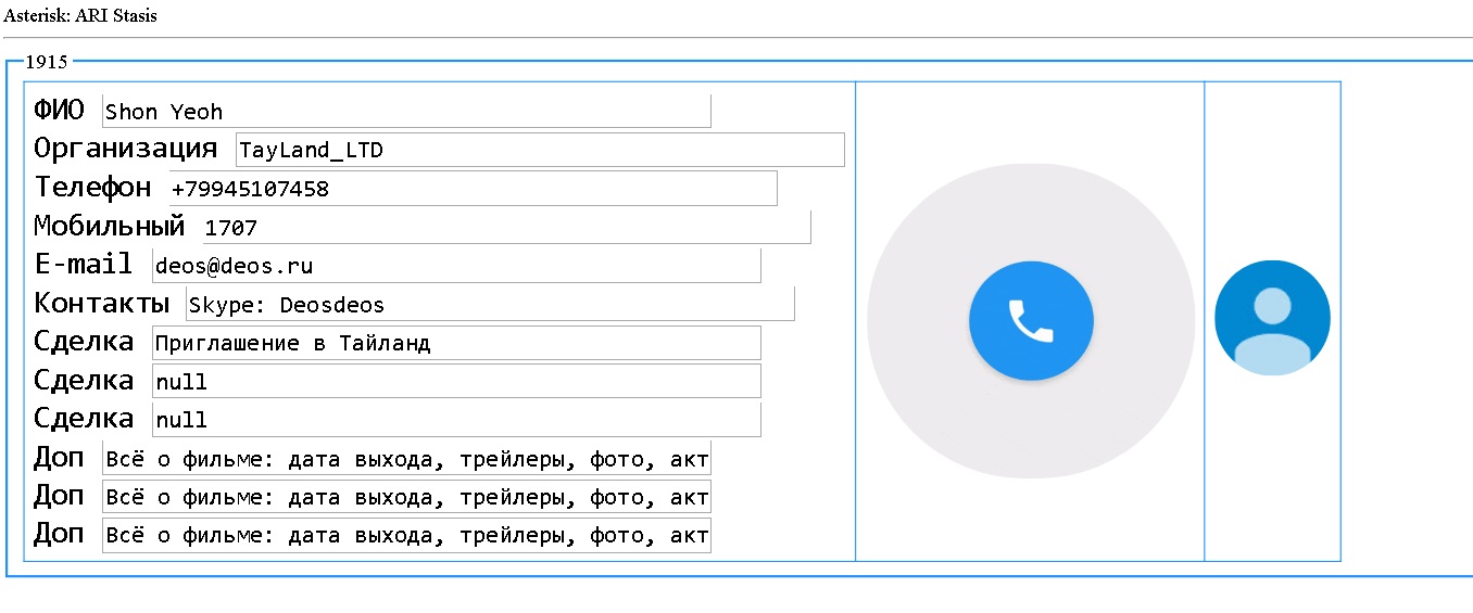

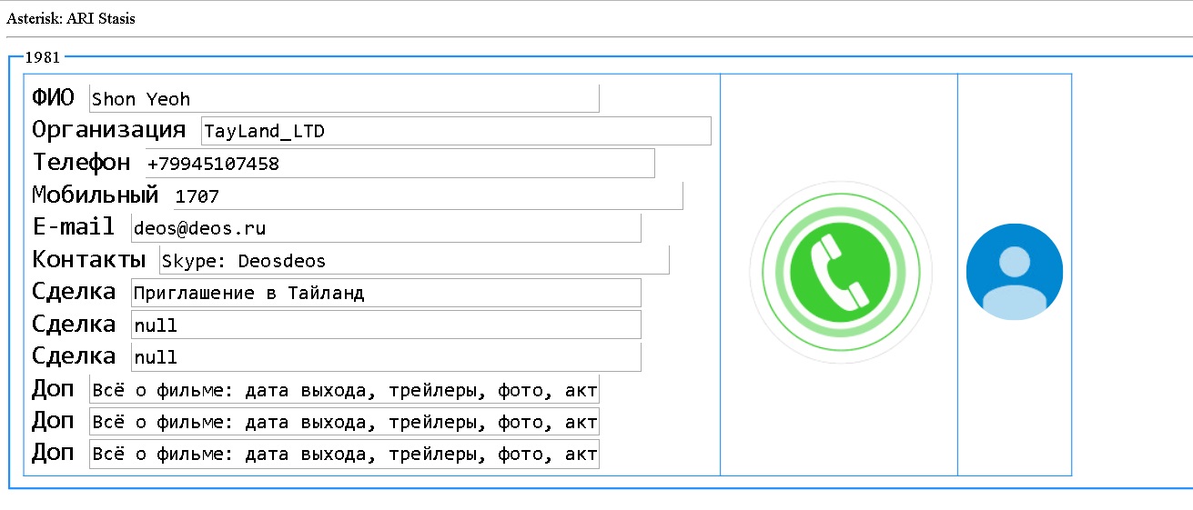

Почти получилось.
код оператора 'SIP/1703'
  const CHAR_RETURN = 13;
  const socket = new WebSocket('ws://192.168.88.25:9088');
  const oper = 'SIP/1703';

  socket.onmessage = event => {
     var m=JSON.parse(event.data);
   switch(m.showcase){
   case 'StasisStart':
   if(document.getElementById(m.bridge_number) != null){break;}
   sshow_ticket(m,pic_ring);
   break;

   case 'Dial_ANSWER':
if(document.getElementById(m.bridge_number) == null){
   sshow_ticket(m,pic_answer);
   var tabl3 =document.getElementById('tabl3' + m.bridge_number);
    cells = tabl3.getElementsByTagName('td');
   cells[1].innerHTML='<img class="image_answer" id="image_answer_' + m.bridge_number +  '" onclick="del_ch(this.id)" src="' + pic_answer +'" />';
   break;}

function sshow_ticket(m, img){
//var ext_btn_play = document.createElement('button');
//   var ext_btn_redirect= document.createElement('button');
   var fieldset = document.createElement('fieldset');
   fieldset.setAttribute( "id", m.bridge_number);
    fieldset.setAttribute( "class", "field_set");
   fieldset.appendChild(create_new3_Table(m,img));
   var legend = document.createElement('LEGEND');
   var txt_legend = document.createTextNode(m.bridge_number);
    legend.setAttribute( "id", m.bridge_number);
   legend.setAttribute( "name", m.bridge_number);
    legend.setAttribute( "class", m.bridge_number);
   legend.appendChild(txt_legend);
   fieldset.appendChild(legend);
   document.getElementById('monitor').appendChild(fieldset);
   var div = document.createElement('div');
   document.getElementById('monitor').appendChild(div);
function create_new3_Table(m, img) {
//&nbsp;&nbsp;
div.setAttribute("id", 'tabl3' + m.bridge_number);
div.innerHTML = '<table><tr>' +
'<td class="td_client">' +
'<label class="lbl_client">ФИО</label>' + '&nbsp' + '&nbsp' + '&nbsp' +
'<input class="data_client" type="textfield" size="45" value="' + m.client_info[0].name + '">' + '<br>' +
'<label class="lbl_client">Организация</label>' + '&nbsp' + '&nbsp' + '&nbsp' +
'<input class="data_client" type="textfield" size="45" value="' + m.client_info[0].organization +'">' +  '<br>' +
'<label class="lbl_client">Телефон</label>' + '&nbsp' + '&nbsp' + '&nbsp' +
'<input class="data_client" type="textfield" size="45" value="' + m.client_info[0].telephone_number_1 + '">' +   '<br>' +
'<label class="lbl_client">Мобильный</label>' + '&nbsp' + '&nbsp' + '&nbsp' +
'<input class="data_client" type="textfield" size="45" value="' + m.client_info[0].telephone_mobile_1 + '">' +   '<br>' +
'<label class="lbl_client">E-mail</label>' + '&nbsp' + '&nbsp' + '&nbsp' +
'<input class="data_client" type="textfield" size="45" value="' + m.client_info[0].e_mail + '">' +   '<br>' +
'<label class="lbl_client">Контакты</label>' + '&nbsp' + '&nbsp' + '&nbsp' +
'<input class="data_client" type="textfield" size="45" value="' + m.client_info[0].contacts + '">' +   '<br>' +
'<label class="lbl_client">Сделка</label>' + '&nbsp' + '&nbsp' + '&nbsp' +
'<input class="data_client" type="textfield" size="45" value="' + m.client_info[0].case_1 + '">' +   '<br>' +
'<input class="data_client" type="textfield" size="45" value="' + m.client_info[0].case_2 + '">' +    '<br>' +
'<input class="data_client" type="textfield" size="45" value="' + m.client_info[0].case_3 + '">' +    '<br>' +
'<label class="lbl_client">Доп</label>' + '&nbsp' + '&nbsp' + '&nbsp' +
'<input class="data_client" type="textfield" size="45" value="Всё о фильме: дата выхода, трейлеры, фото, актеры">' +    '<br>' +
'</td>' +
'<td id="image_pic_to_a_"' + m.bridge_number + '"><img class="img_ring"  id="image_playback_' + m.bridge_number +  '"  onclick="come2me_ch(this.id)"  src="'+ img + '"/></td>' +
'<td><img class="img_a" src="' + m.client_info[0].photo  +'"/></td>' +
'</tr></table>';
   return   document.body.appendChild(div);

Сообщение dimondack » 05 дек 2019, 13:14
Вот еще интересная возможность
пропускать входящий звонок из транка через Stasis
'000' =>         1. Noop(****CRM******)                    [extensions.conf:164]
                    2. Answer()                                   [extensions.conf:165]
                    3. Stasis(dialer)                             [extensions.conf:166]
                    4. HangUp()                                   [extensions.conf:167]
таблица в базе
CREATE TABLE `service_opers` (
  `data_create` datetime DEFAULT CURRENT_TIMESTAMP,
  `data_modified` datetime DEFAULT CURRENT_TIMESTAMP ON UPDATE CURRENT_TIMESTAMP,
  `oper` varchar(80) DEFAULT NULL,
  `await_calling_number` varchar(80) DEFAULT NULL,
  `uncon_forward` text,
  `busy_forward` text,
  `timeout_forward` text
) ENGINE=InnoDB DEFAULT CHARSET=utf8;
Если в базе нашелся номер сотрудника то ${exten} = 'users',result[0].oper
отправляем в контекст 'users',
continue_d(ticket_stasis[rnd].ch_a,'users',result[0].oper,' ',' ');
если нет, то дальше.... ,
а у меня пока на playback 1000
continue_d(ticket_stasis[rnd].ch_a,'users','1000','','');

Сообщение dimondack » 09 дек 2019, 20:08
И вот
Все водящие звонки отправляются на playback и плавают там на "рейде"
А операторы сами забирают клиента.
Как то так..
answer
ring
445.zip
445
