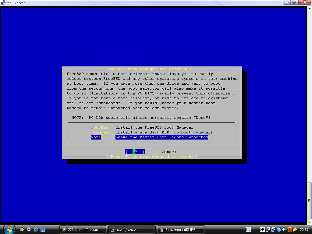

/etc/fstabroot писал(а):не совсем, я бы сказал, внятно написано
df -hА зачем опять делать такой гигантский размер (грабель не хватило? )?
В какой момент говорится о неудачной попытке монтирования /usr/home/ftp?
Что фря говорит при попытке "ручного" монтирования нового диска?
ftp# mount /dev/da0s1d /usr/home/ftp
mount: /dev/da0s1d: No such file or directoryftp# mount /dev/da0 /usr/home/ftp
mount: /dev/da0 on /usr/home/ftp: incorrect super blockчто показывает df -h
ftp# df -h
Filesystem Size Used Avail Capacity Mounted on
/dev/ad0s1a 496M 76M 380M 17% /
devfs 1.0K 1.0K 0B 100% /dev
/dev/ad0s1e 496M 92K 456M 0% /tmp
/dev/ad0s1f 15G 2.2G 12G 16% /usr
/dev/ad0s1d 1.2G 582M 546M 52% /varСейчас этот форум просматривают: нет зарегистрированных пользователей и гости: 13
