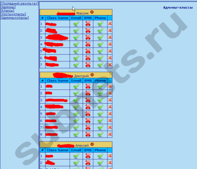

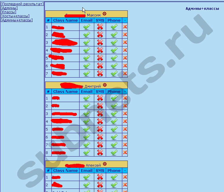

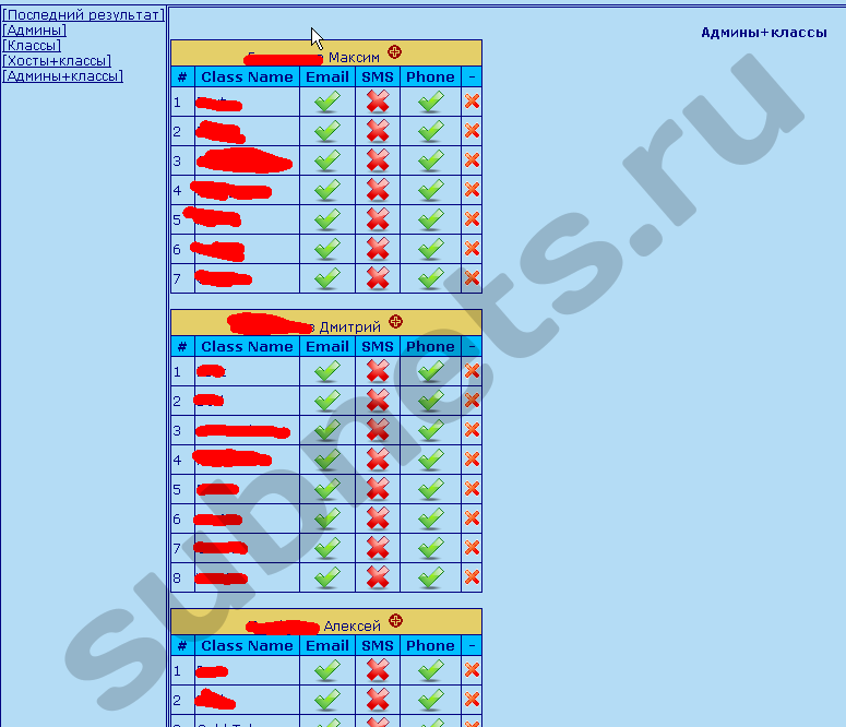

Админы и способы их уведомления

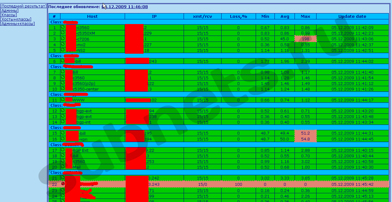

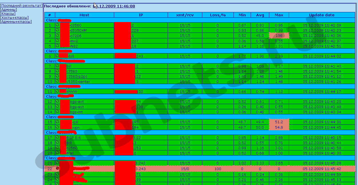

в веб-интерфейсе, в котором видно посути тока то что и нуна (мне покрайней мере):
Результат отработки
