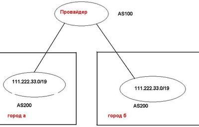

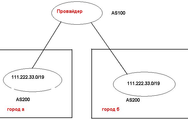

Сообщение brainiac » 31 окт 2012, 11:52
root писал(а):все хорошо, если у тя между двумя площадками есть прямая связность, тогда где бы пакет не вошел в твою сеть он всегда достигнет получателя
деление/создание роут объектов/разные анонсы начинаются тогда когда:
    - нет прямого линка между площадками
    - линк есть, но он слабый по пропускной и не хочется гонять по нему лишний трафик
делить или нет делить - все зависит от ситуации в которой ты оказываешся
Я имел ввиду вот такую схему. Насколько она рабочая?
Т.е. насколько я понял дополнительные роуты не нужны.
2to1AS
