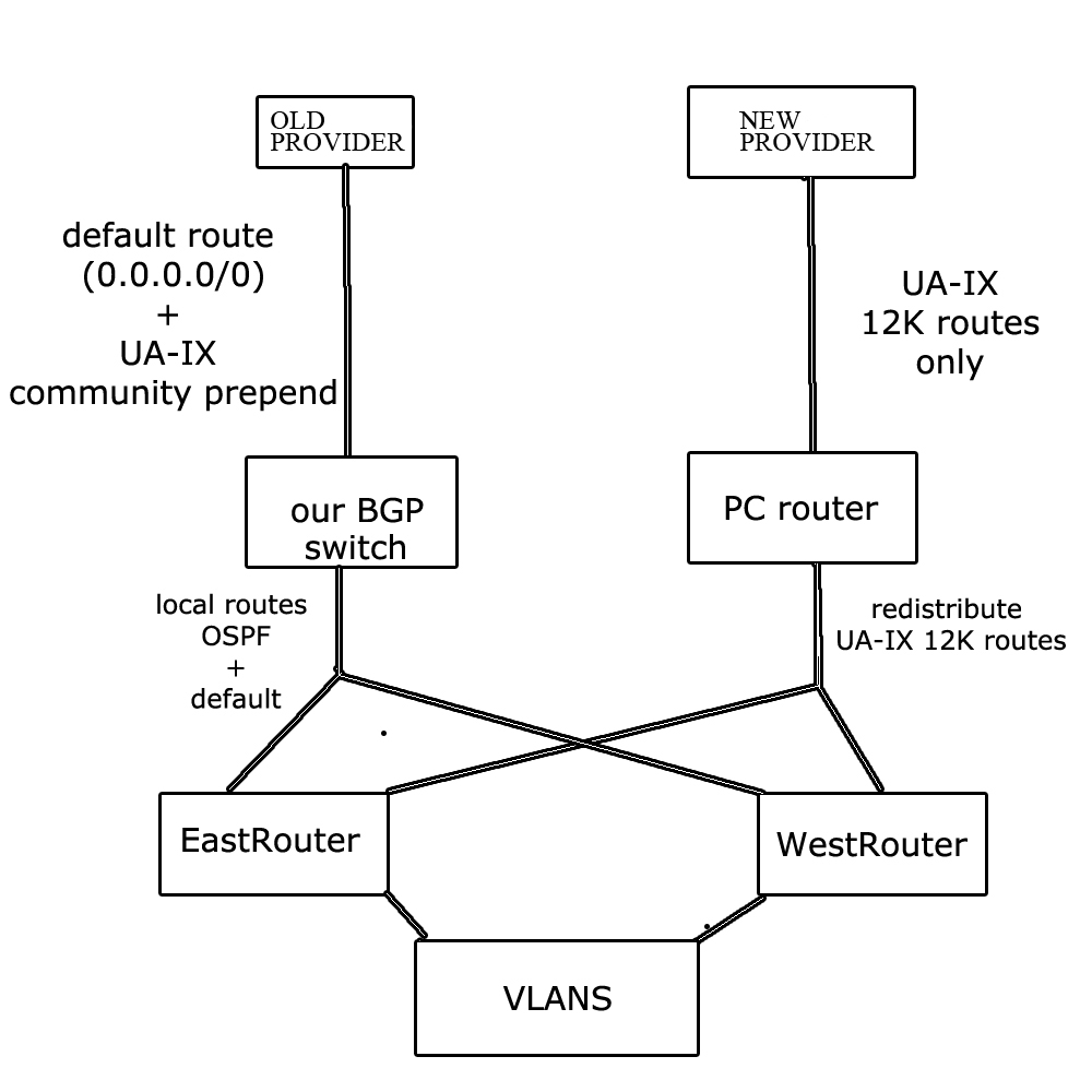

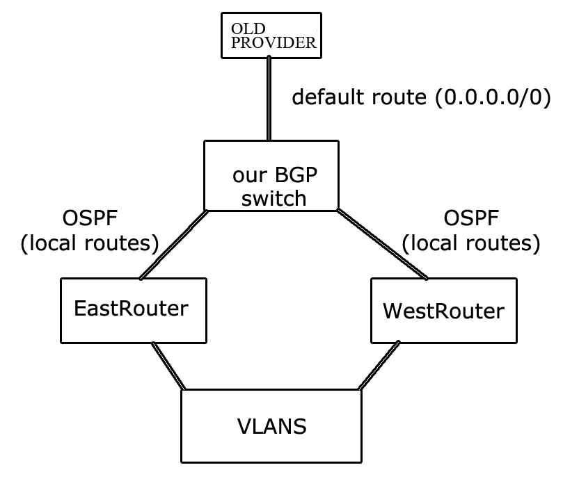

Здравствуйте. Прошу Вас совет оценить схему.
Сейчас у нас один магистрал берем трафик только у него - default route (он поддержывает community).
Появилось неплохое предложение по UA-IX трафику от другого провайдера.
У нас в качестве бордера - D-Link DGS-3610-26G, там лимит 12К маршрутов. До этого проблем не было, так как брали только default route.
Но новый провайдер анонсирует UA-IX около 12,5К маршрутов, соответственно наш маршрутизатор принять их все не может.
Я надумал поставить отдельный сервер который будет принимать UA-IX от нового провайдера и делать redistribute маршрутов по iBGP на роутеры которые терминируют абонентов.
Во вложении я нарисовал действующую схему и новую.
Подскажите бедному студенту имеет ли право на жизнь такая схема? :)
Заранее спасибо.
Действующая схема
Новая схема

Сообщение root » 21 июл 2013, 08:35
mlevel писал(а):У нас в качестве бордера - D-Link DGS-3610-26G
Мда... вы б ёще стиральную машинку поставили :lol:
mlevel писал(а):имеет ли право на жизнь такая схема?
Эта схема является воплощением фразы "из говна конфеты" или "наколеночный вариант".
Правильным решением в данном случае является покупка новой железки на роль border роутера, соответствующего класса, например Juniper серии MX.
Ну это лирика, а посуществу - имеет право. только я бы ещё сразу заложил прямой линк между "BGP switch" и "PC Router"
