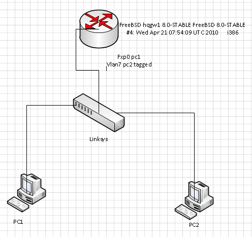

в ней есть сервера отделов, AD, и тд, менять адресное пространсво не представляется возможным. Появилась необходимость разбить сеть на несколько сегментов. Решил всё сделать спомощью bridge & vlan. Свитч Linksys SRW2048 и для опытов также есть sps224g4
Как хотелось, чтобы было:
на фре поднят бридж
- Код: Выделить всё
 bridge0: flags=8843<UP,BROADCAST,RUNNING,SIMPLEX,MULTICAST> metric 0 mtu 1500
        member: vlan7 flags=143<LEARNING,DISCOVER,AUTOEDGE,AUTOPTP>
        member: fxp0 flags=143<LEARNING,DISCOVER,AUTOEDGE,AUTOPTP>
PC1 в дефолтном vlan, а РС2 в 7. на РС2 я запускаю dhcpclient, получаю адрес и всё, больше ничего не ходит, на интерфейсе(fxp0,bridge0,vlan7) я вижу только arp запросы. Если не поднимать бридж, а влану дать адрес, и РС2 дать адрес из другой подсети соответственно - то всё работает, свитч настроен правильно. Если я делаю мост на 2-х физических интерфейсах роутера (РС2 <-> карта роутера)- то всё работает. Насколько я понял, проблема заключается в накойто неправильной работе vlan & bridge.
вопрос №2
как сделать с помощью ipfw, чтобы PC1 мог инициировать сесию с РС2, например обращение к веб серверу на рс2, а вот РС2 не мог обратится к рс1(быть инициатором сесии), например тоже обращение к веб серверу
