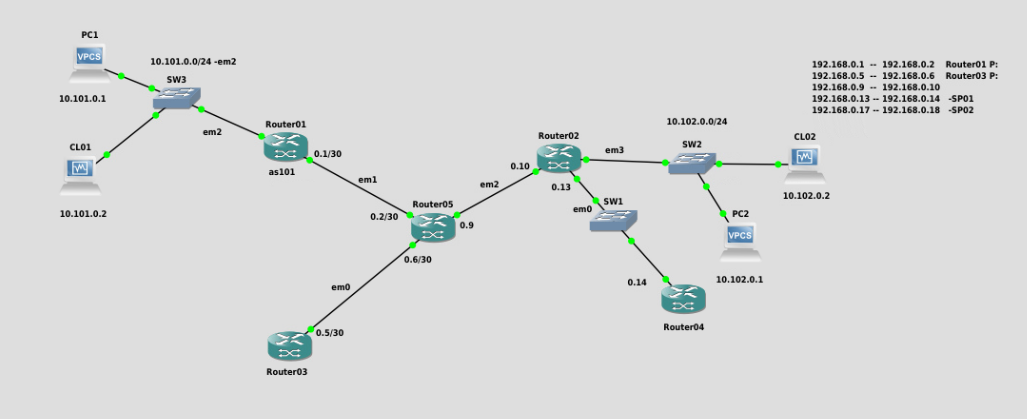

Сообщение Melman » 26 янв 2016, 16:26
И так, получилось воспроизвести проблему в GNS3.
Какая текущая проблема, прикрепил её.
[code]root@cl01:~# traceroute 10.102.0.2
traceroute to 10.102.0.2 (10.102.0.2), 30 hops max, 60 byte packets
 1  10.101.0.254 (10.101.0.254)  1.504 ms  1.430 ms  1.419 ms
 2  192.168.0.2 (192.168.0.2)  2.082 ms  2.707 ms  2.646 ms
 3  192.168.0.10 (192.168.0.10)  3.573 ms  3.715 ms  3.658 ms
 4  10.102.0.2 (10.102.0.2)  3.593 ms  3.517 ms  3.476 ms
root@cl01:~#
[/code]
Трасировка идет, но: на router02 сказано:

пускаю один пакет с cl01 на cl02
root@cl01:~# ping 10.102.0.2 -c 1
PING 10.102.0.2 (10.102.0.2) 56(84) bytes of data.
64 bytes from 10.102.0.2: icmp_seq=1 ttl=61 time=0.768 ms
--- 10.102.0.2 ping statistics ---
1 packets transmitted, 1 received, 0% packet loss, time 0ms
rtt min/avg/max/mdev = 0.768/0.768/0.768/0.000 ms
Пакет проходит, видим даже в firewall на router02 срабатывание.
root@router02# run show firewall log
Log :
Time      Filter    Action Interface     Protocol        Src Addr                         Dest Addr
15:19:47  classify-customersem2.0        ICMP            10.101.0.2                       10.102.0.2
Но, согласно
root@router02# show routing-instances sp1-route-table
instance-type forwarding;
routing-options {
    static {
        route 0.0.0.0/0 next-hop 192.168.0.14;
пакет должен был уйти на 192.168.0.14, потом вернуться обратно на router02 и уйти на 10.102.0.2, этого не приозошло.
Я сидел wireshark на SW1, там пакетов не было в обще никаких по ICMP трафику, то есть банально туда трафик не заворачивается.
В вот если сделать вот так:
term sp1-customers {
    from {
        source-address {
            10.100.0.2/32;
            10.101.0.2/32;
    then {
        log;
        discard;
то трафик перестает в обще ходить, таким образом пакеты попадают в правило, но они не уходят в таблицу sp1-route-table.
данная проблема актуально только для тех пакетов которые приходят из внешней сетив во внутрению сеть, где правило firewall input закреплено на внешнем интерфейсе.
root@router02# show interfaces em2
unit 0 {
    family inet {
        filter {
            input classify-customers;
        address 192.168.0.10/30;
[edit]
Эта ситуация у меня повторилась и на реальном железе, один в один.
Если накладывать изменение на внутрение интерфейсы, то проблем нету. К примеру:
мы накладываем input filter на интерфейс router02 em3 и говорим все пакеты с 10.102.0.1 заворачивать на Router04, то когда делаем трасировку с CL02 на CL01, пакеты проходят через Router4. Подозреваю что-то связанно с порядком обработки пакетов, но что именно и возможно ли вылечить не понятно.

                      Local via em2.0
192.168.0.12/30    *[Direct/0] 1d 13:03:41
                    > via em0.0
192.168.0.13/32    *[Local/0] 1d 13:03:41
                      Local via em0.0
[edit]
Melman
Сообщения: 13
Зарегистрирован: 12 янв 2016, 00:11
Re: FBF Juniper, не хочет работать
Сообщение root » 01 фев 2016, 08:58
root писал(а):rib-groups описаны ?
#show routing-options rib-groups
Выложи уже полный конфиг девайса, а не кусками.
