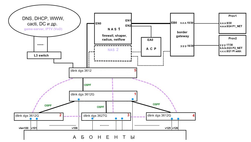

6) получить номер AS, поднять BGP, чтоб хоть как-нибудь балансировать нагрузку на каналы и иметь возможность резервирования.
Сейчас главный вопрос, это тестирование всей схемы, которую хочется, в тех условиях, что имеется...
Как сэмулировать соединение от 2-х провайдеров на бордере?

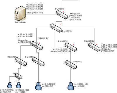

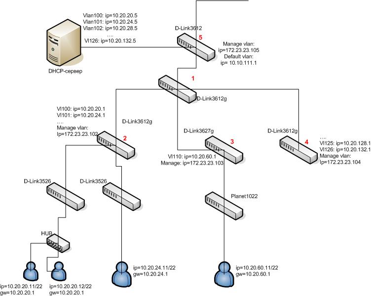

уточню вопрос, сейчас dhcp работает по следующему принципу ->рис. 1
рис.1
то есть решение принимается на основе влана, в добавок к ip, mask, gateway и dns, пользователь получает 2 маршрута: сетки 10.20.0.0/16 и 10.10.0.0/16 через шлюз абонента. Сеть 10.20.0.0/16 охватывает все подсети пользователей (полученные разбиением этой сетки на подсети /22) - это пользователям для dc-хаба, сетка 10.10.0.0/16 добавляется, чтоб у них не пропадал доступ к днсам, впн-серверу и другим серверам (т.к. авторизовываются они по впн) а также в этой подсетке в дефолтном влане болтаются абоненты, ранее подключенные к др. провайдеру (мы начали работать через него, как агенты), которые авторизуются по pppoe, они тоже активные пользователи dc-хаба.
А сейчас хочется избавиться от проброса до dhcp всех вланов, но чтоб он выдавал на адреса на основании номера vlana. Кого мне сделать relay-агентом? Будет ли коммутатор пересылать запросы на сервер DHCP и корректно передавать всю конфигурацию ip пользователю, если у DHCP будет находиться в подсети A(vlan x), управление коммутатором в подсети В(vlan y), а пользователь должен получить ip из подсети C(vlan z)?

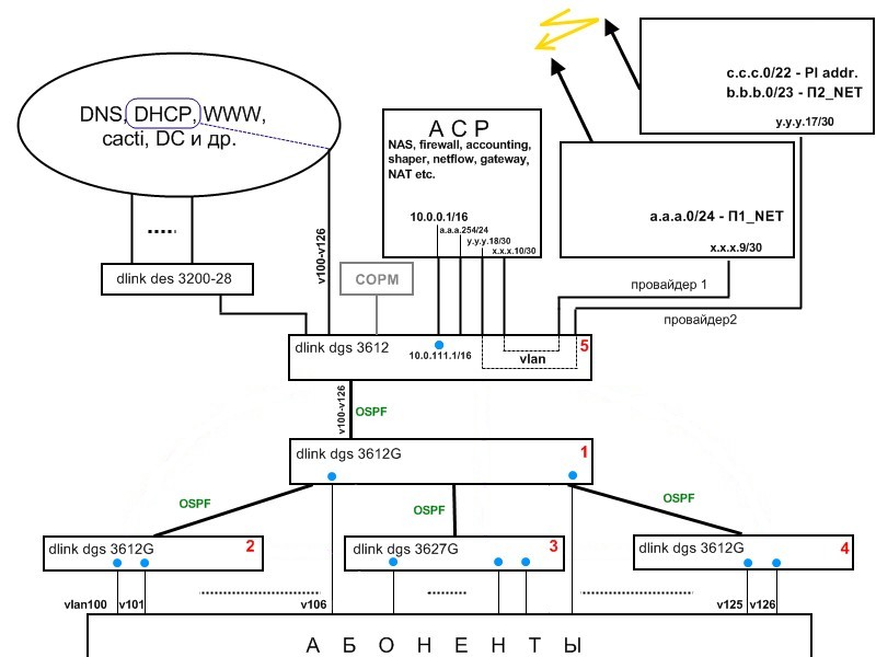

дополню картину, в сети около 1500(наших пользователей)+500(другого провайдера), авторизация pptp (в будущем, поддержка l2tp), сейчас в он-лайне максимум 500-600 пользователей, трафик через нас(он же биллинг, он же нат...) порядка 20 kpps.
я правильно понимаю, что в первую очередь лучше поменять d-link3612, который на схемах под номером 5?
чтобы вы посоветовали вместо 3028, к которому сейчас подключены большинство серверов (dns, web, dc, мониторинг, почта, ntp, ftp, в будущем туда переместится DHCP:), возможно VoD и игровые сервера)? все эти сервера хочу сделать в отдельный влан, и эту подсетку выдавать пользователям по DHCP.
root писал(а):а что у тебя гоняет OSPF ?
по ospf сейчас идет трафик между абонентами (хаб) и от абонентов к серверу авторизации и др. серверам

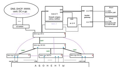

YaEvgen писал(а):Как сэмулировать соединение от 2-х провайдеров на бордере?
BGP соединение ? ну никто же не мешает тебе эмулировать провайдеров :)
поставь две quagga, будет тебе два провайдера
поставь себе 3 виртуальные машины и эмулируй между ними что угодно ;)
Я, наверно, неправильно сформулировал вопрос. В принципе уже разобрался, я имел ввиду следующую ситуацию: сейчас до тестовых пользователей я пробросил кусок PI сетки с.с.с.0/25 (анонсирована провайдером 2) через border на nas1. на внешнем интерфейсе nas1 EN1 (см. рисунок "что хочется..") прописал серый ип из сетки /30, шлюзом для него указал EB0 (внутр. для бордера). Для авторизации по ip на EN0 добавил адрес из сети с.с.с.0/25. Далее также, как и border c nasом, связал внешний интерфейс border'a EB1 и один из локальных интерфейсов действующего АСР(биллинг+шлюз+впн-сервер), разрешил в фаерволле все пакеты от сети с.с.с.0/25 - тест прошел успешно.
А я хотел добавить еще один линк между border'ом (EB2) и действующим АСР и пробросить несколько адресов из подсети, выданной первым провайдером (а.а.а.0/24), - "эмулируя" второго провайдера:) если я правильно разобрался, то на border'е мне просто создать две таблицы маршрутизации для каждого провайдера. Если нет, то поправьте меня.

YaEvgen писал(а):сейчас dhcp работает по следующему принципу
то что он у тя сейчас так работает я понял
YaEvgen писал(а):то есть решение принимается на основе влана
тогда тебе нужно включать option 82, с её помощь можно получать номер влана из которого пришел запрос
вот тут я приводил dhcpd.conf и пример настроек свича Dlink, DHCP выдает адрес на основе порта коммутатора

YaEvgen писал(а):потому что я не понимаю каким образом border будет понимать, кому он должен отправить пакет nas1 или nas2, если адреса статически привязаны к учетным записям абонентов.
а чего тут монимать ? два статик роута и все дела. NAS смотрит на Border дефолтом, а ты берешь и выделяшь для каждого NAS`а свою подсеточку реальников и роутишь их с Border`а на NAS`ы

YaEvgen писал(а):Я, наверно, неправильно сформулировал вопрос.
я не понимаю твоих замутов. в этой схеме у NAS`а deаfault смотрит на Border, у Border должен быть маршрут сетки с.с.с.0/25 на NAS

так в том конфиге dhcp-сервер и свич находятся в одной сетке и в одном влане. или мне тоже не париться, а просто тупо добавить dhcp в влан управления коммутаторов и назначить ip из подсети свичей? по поводу shared-network спасибо - это то, что нужно как раз:)
YaEvgen писал(а):Кого мне сделать relay-агентом?
как это ког, свичи конечно
мне надо на каждом свиче доступа включать dhcp relay и option82 или достаточно включить это все на 36хх? если на доступе, то не возникнет проблем с неуправляемыми хабами и железом, которое не поддерживает данную опцию?

Re: много вопросов по перестройки сети
Сообщение root » 24 сен 2010, 10:11
YaEvgen писал(а):. или мне тоже не париться, а просто тупо добавить dhcp в влан управления коммутаторов и назначить ip из подсети свичей?
именно так
пусть DHCP смотрит в "сетку управления" свичами и общается с ними там
YaEvgen писал(а):мне надо на каждом свиче доступа включать dhcp relay и option82 или достаточно включить это все на 36хх? если на доступе, то не возникнет проблем с неуправляемыми хабами и железом, которое не поддерживает данную опцию?
если у тя сетка не 100% управляемая, то включать нуна там где есть возможность включить и там же где есть возможность определить из какого влана пришел запрос
в твоем случае как минимум на всех железках что етсь на твоей схеме
YaEvgen писал(а):то не возникнет проблем с неуправляемыми хабами и железом, которое не поддерживает данную опцию?
ну они тупо пропустят DHCP запрос через себя, а когда он попадет на управляемое железо он будет перенаправлен на твой DHCP сервер
YaEvgen писал(а):центральным для локалки? то есть на него пробросить все пользовательские вланы и в каждом влане поднять интерфейс из пользовательский подсетей, вида 10.20.20.1/22, которые будут для пользователя шлюзом по умолчанию? тогда надо выключать OSPF? или я туплю жестко, или это как-то неэффективно?
типа того, но:
YaEvgen писал(а):да, правильно, для них шлюзом являются интерфейсы этих железок, (в каждом влане поднят интерфейс вида 10.20.20.1/22, 10.20.24.1/22 и т.д.) а между собой как раз идет обмен по OSPF, на 3612 в дефолте поднят интерфейс 10.10.111.1/16, через него ходят все пакеты от серверов к сетям 10.20.0.0/16
раз у тя так, то так и оставь, при большом трафике такая схема будет работать эффективнее
YaEvgen писал(а):основная идея, это не распределение нагрузки, а резервирование: если один из nas'ов делается недоступным, то днсы будут отдавать только рабочий.
тока один нюанс, служба DNS ничего не знает про доступность сервера и будет выдавать IP лежащего NAS сервера в любом случае
YaEvgen писал(а):тарифы у меня будут только безлимитные, поэтому мне не принципиально если между показаниями radius-аккаунтинга и нетфлоу будут незначительные различия в количестве потребленного трафика.
ясно, тогда не парься
YaEvgen писал(а):все верно, так оно и есть, но теперь я добавляю еще несколько адресов из сетки другого провайдера а.а.а.0/24 и весь замут в том чтоб если пакет пришел от NAS'а с src из сетки а.а.а.0/24, то отправлялся бы на первый интерфейс border'а EB1, а если src из сетки с.с.с.0/25 - то на EB2.
без BGP и собственных адресов у тя тока один выход это PBR, только так ты сможешь по src раскидывать пакеты между провами
YaEvgen писал(а):Просто схема на рисунке ("что хочется") условная, и внешние интерфесы border'а уходят не к провайдерам а к локальным интерфейсам текущего "все в одном".
но потом то появятся BGP и свои адреса, вот тогда PBR можно будет убрать
опять же, можно снять бордер и вместо него поставить каталист он и PBR сделает и BGP сможет поддержать, правда без full-view
для этого планируется использовать сервак lbnamed, который поддерживает фичу. Если эта схема с 2-мя nas успешно заведется, то потом подробнее отпишусь, что и как.
root писал(а):но потом то появятся BGP и свои адреса, вот тогда PBR можно будет убрать
Бордер специально покупался для этих требований, в том числе и прием full-view, с перспективой на будущее после получения AS.
А сделать я хочу что-то в этом роде http://lartc.org/howto/lartc.rpdb.multiple-links.html (это при переходе на эту схему, но естественно до перехода на BGP и своих адресов)
а между NAS'ами и border'ом (в случае, когда 2 x NAS'a) какой протокол использовать? OSPF?
И еще вопрос, немного утопичный, как сгенерировать трафик, подобный пользовательскому, чтоб потестировать nas, новый биллинг и border?
