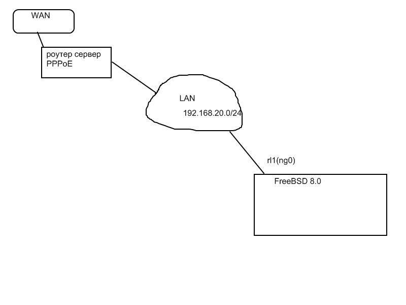

никак не могу найти истину в таком вопросе (пытался поднять, не получается)- должен ли работать в такой схеме:
еще один линк ng1 с rl1 к томуже роутеру или нет? посредством mpd, выдаются белые адреса, ну и шлюз по умолчанию получается одинаковый.

Сообщение root » 25 фев 2010, 09:43
ну, а почему бы и нет, нуна тока поморочится с роутингом при подключении второго и все должно работать.
что конкретно у тя не получается ? установить соединение ? получить IP-адрес ? и т.д.
опиши подробнее свой вопрос

Сообщение lehisnoe » 25 фев 2010, 09:44
должен ли работать в такой схеме еще один линк ng1 с rl1 к томуже роутеру или нет?
Если адреса выдаются статично - то при условии захода под другим логином - да, под тем же - нет (из-за проблемы, связанной с присвоением одного и того же адреса на два разных интерфейса).
Если динамично - то, по идее, возможно даже под тем же логин/паролем.
ЗЫ: Только реши, что ты будешь делать с дефолт-роутом: два дефолта в одной fib-таблице пока не могут быть ;-)

Сообщение maradona » 25 фев 2010, 11:15
root писал(а):ну, а почему бы и нет, нуна тока поморочится с роутингом при подключении второго и все должно работать.
не получается поднять линки одновременно, да и что делать в роутингом тоже до конца не понятно.
mpd.conf

я так понимаю все из-за маршрута по умолчанию, он для обоих получается одинаковым, одни говорят должно работать при Source routing+разрулить фаером, другие говорят не будет работать, задача канечно специфическая, но уже просто интересно найти ответ в конце концов, в винде кстати подымается 2 линка без проблем.., вот какая картина во время подымания, и падания линков:

маршрут default 192.168.101.1 UGS 0 5 ng0 - то появляется то исчезает, хотя в конфиге опции добавления маршрута нет.

Re: PPPoE - 2 линка
Сообщение maradona » 25 фев 2010, 11:16
адреса статические,
так может такая схема и не должна работать?
maradona
Сообщения: 15
Зарегистрирован: 30 янв 2010, 18:17
Re: PPPoE - 2 линка
Сообщение lehisnoe » 25 фев 2010, 17:21
Замени
set ipcp ranges 0.0.0.0/0 0.0.0.0/0
в секции pppoe_client: на
set ipcp ranges 0.0.0.0/0 1.1.1.1/32
и в pppoe_client1: на
set ipcp ranges 0.0.0.0/0 1.1.1.2/32
После чего оба туннеля у тебя должны подняться.
ЗЫ: после подъема обоих туннелей можешь озадачиваться проблемой "А что же мне с ними делать?" :)
Re: PPPoE - 2 линка
Сообщение maradona » 25 фев 2010, 19:20

Сообщение lehisnoe » 26 фев 2010, 09:38
адреса статические
Пардон, пропустил вчера эту фразу.
Тогда никак :( Второй туннель сможешь поднять, только зайдя под другим логин/паролем (изменения в ipcp тут не помогут, т.к. тебе на обоих туннелях будет выдаваться один и тот же IP, кот. не может быть присвоен разным интерфейсам)
Re: PPPoE - 2 линка
Сообщение maradona » 26 фев 2010, 12:46
lehisnoe писал(а):
адреса статические
да логин и пароли разные, адреса статические, белые и разные естественно, разные тарифные планы.
maradona
Сообщения: 15
Re: PPPoE - 2 линка
Сообщение lehisnoe » 26 фев 2010, 20:07
