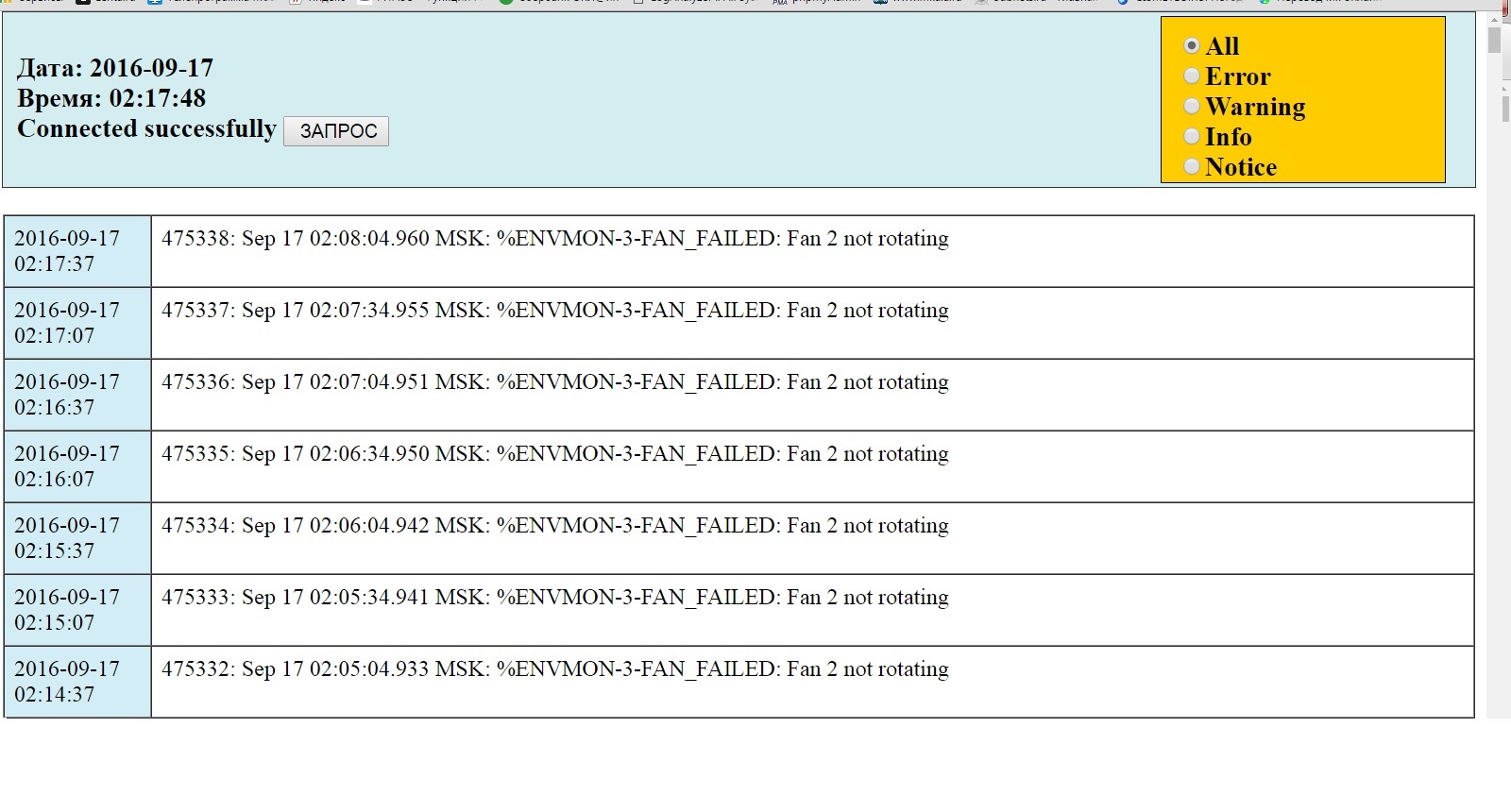

Сообщение dimondack » 17 сен 2016, 02:11
Здравствуйте
На закреплённой области имеется кнопка по нажатию которой необходимо передать name переключателя (radio) для дальнейшей обработки,
дело в том что radiobuton-ы
также находятся на закреплённой области,
в пределах закреплённой области есть реакция на нажатые button-ы
<div class="menu"><h3>
<label><input type="radio"
 onMouseDown="this.isChecked=this.checked;"
  onClick="this.checked=!this.isChecked;"
 name="Info" value="Info">Info</label>
<br>
name="Notice" value="Notice">Notice</label>
<br>
-button-ы
 if(isset($_POST["Notice"])) echo 'Выбран Notice';
 else  echo 'Не выбрано';
</h3></div>
А вот дальше реакции уже нет
Можно что нибудь подсказать.....
Далее,за закреплённой областью работает PHP , где происходит запрос в базу
и хорошо бы нажатые button-ы
$notice= 5;
$error=3;
$info=6;
$warning=4;
$debug=7;
передать в запрос,
но это уже можно придумать как
Вот весь скрипт

Для просмотра логов
Сообщения: 107
Re: Как передать name переключателя (radio)
Сообщение root » 17 сен 2016, 10:36
Не совсем понимаю, что вы назвали "закрепленной областью", но скрипту php абсолютно все равно в какой части скрипта вы проверяете существование/значение переменной в $_POST.
Судя по всему вы считаете что это не работает по той причине что вы не видите текста "Не выбрано" или "Выбрано" на экране. Да ?
Ну так понятное дело, т.к. этот текст находится ЗА вашим div menu. Уберите из вашего CSS из .menu position: fixed и текст сразу появится ;)
http://subnets.ru/tmp/dimondack.php
P.S. radio я бы на checkbox заменил, т.к. они более подходят для множественного выбора.

ведь просто нужно проверить isset
и в результате в нужном месте тега input приложить атрибут checked или ни чего не приложить
Может чего неправильно делаю
Может кто поделиться опытом

Сообщение dimondack » 21 сен 2016, 20:12
Заработало !!!
<div id="centerLayer">
 function check($p)
   global $checked;
//   echo $p;
   if(isset($_POST[$p]))return  'checked';
   else return '';
name="Error" value="Error"  <?php echo check("Error"); ?>>Error</label>
<br>
name="Warning" value="Warning" <?php echo check("Warning"); ?>>Warning</label>
<br>
 name="Info" value="Info" <?php echo check("Info"); ?>>Info</label>
<br>
name="Notice" value="Notice" <?php echo check("Notice"); ?>>Notice</label>
<br>
name="Debug" value="Debug" <?php echo check("Debug"); ?>>Debug</label>
<br>
  </div>
 while ($db1 = mysql_fetch_array($result, MYSQL_ASSOC)) {
      print '<tr>';
      $dvt=$db1['DeviceReportedTime'];
      print '<td bgcolor="#D3EDF6" width="10%" valign="top" align="left">'.$dvt.'</td>';
       $mhost=$db1['Message'];
      print '<td width="85%" valign="top">'.$mhost.'</td>';
        $pr=$db1['Priority'];
      switch($pr)
  case 3:
        print '<td  bgcolor="#FF0000" width="5%" valign="center">Error</td>';
      print '</tr>';
   break;
  case 4:
        print '<td  bgcolor="#FFFF00" width="5%" valign="center">Warning</td>';
      print '</tr>';
   break;
  case 5:
        print '<td  bgcolor="#FF7F50" width="5%" valign="center">Notice</td>';
      print '</tr>';
   break;
  case 6:
        print '<td  bgcolor="#6495ED" width="5%" valign="center">Info</td>';
      print '</tr>';
   break;
 case 7:
        print '<td  bgcolor="#00FF00" width="5%" valign="center">Debug</td>';
      print '</tr>';
 break;
 default:
         print '<td  bgcolor="#FFFAFA" width="5%" valign="center"></td>';
       print '</tr>';
