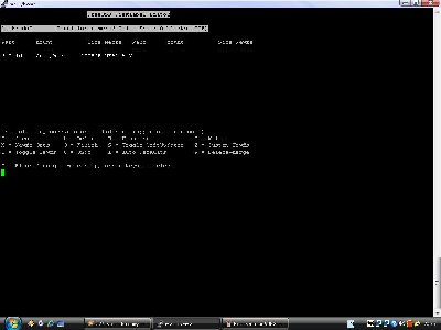

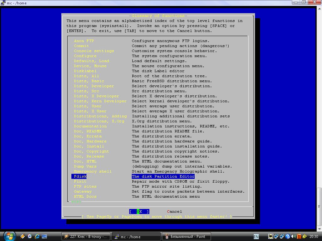

Сделал принтскрины, так проще будет описать ситуацию :)

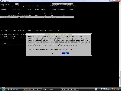

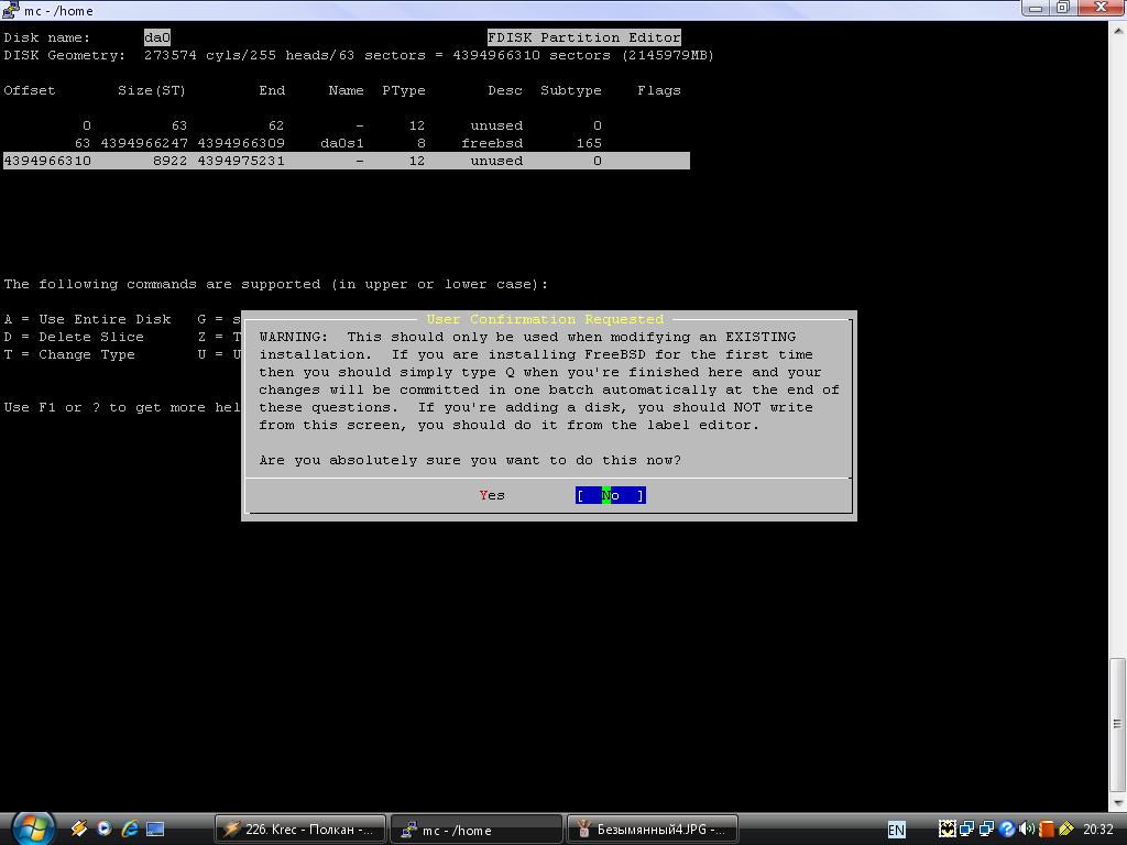

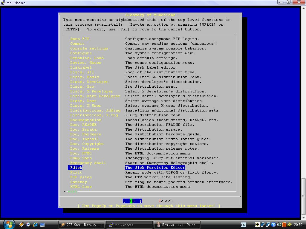

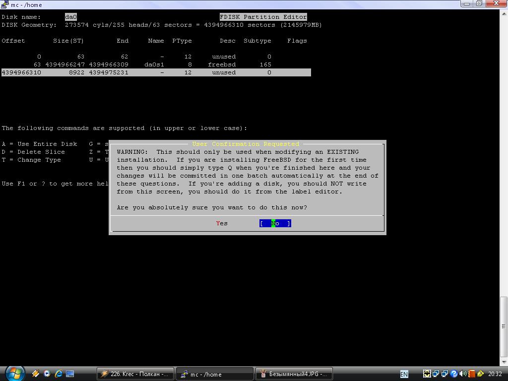

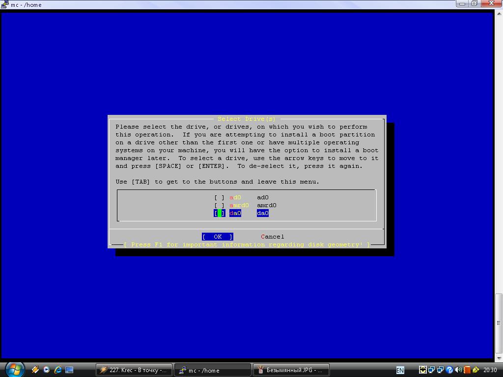

Итак, захожу в FDisk

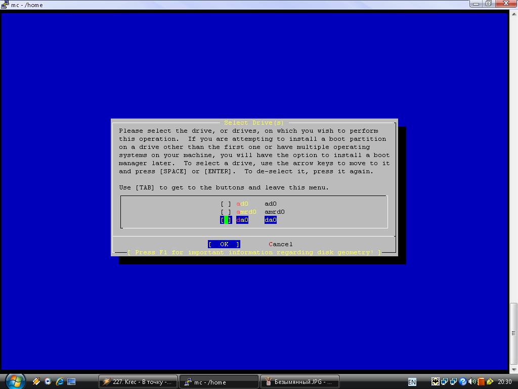

Выбираю привод da0

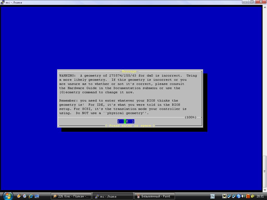

Выдает предупреждение о неправильной геометрии диска

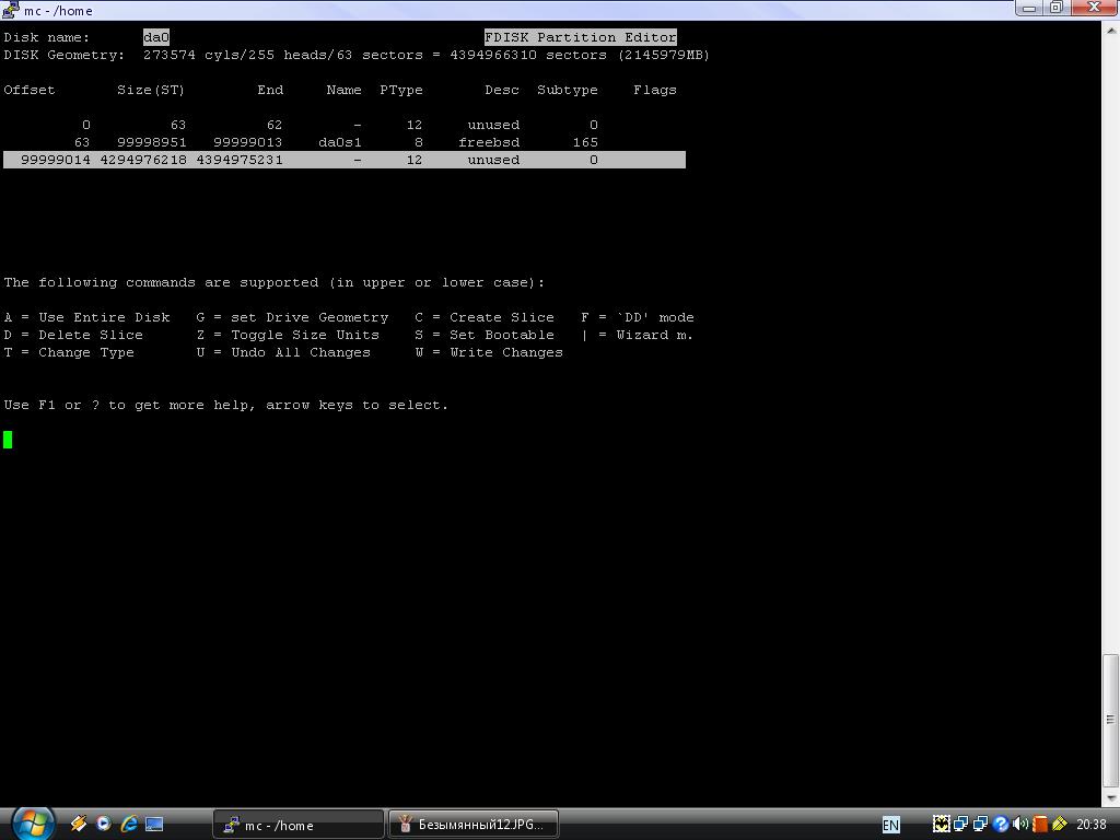

Создаю только один раздел

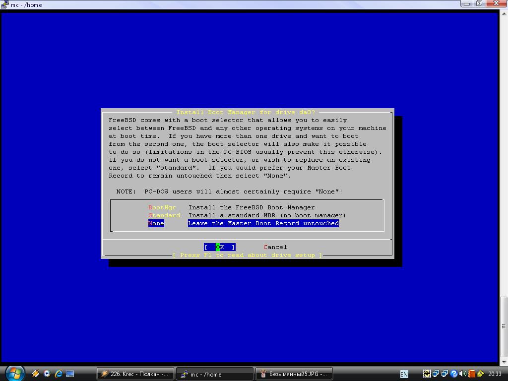

Затем, ставлю None
Последний раз редактировалось shtirlitz 08 дек 2008, 18:14, всего редактировалось 2 раз(а).

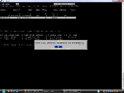

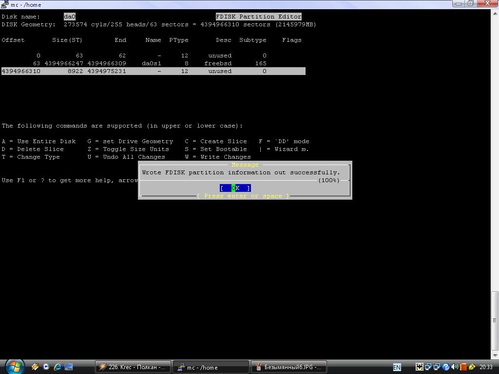

Выдается сообщение, что запись произведена успешно

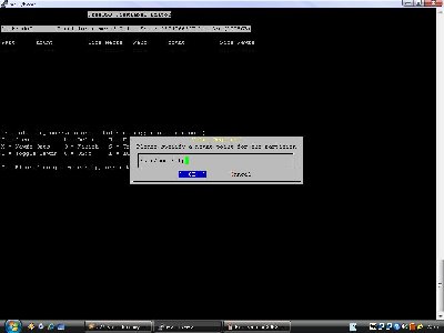

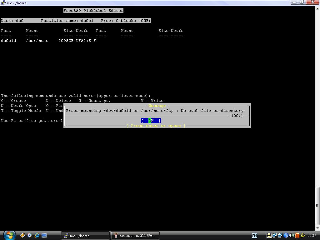

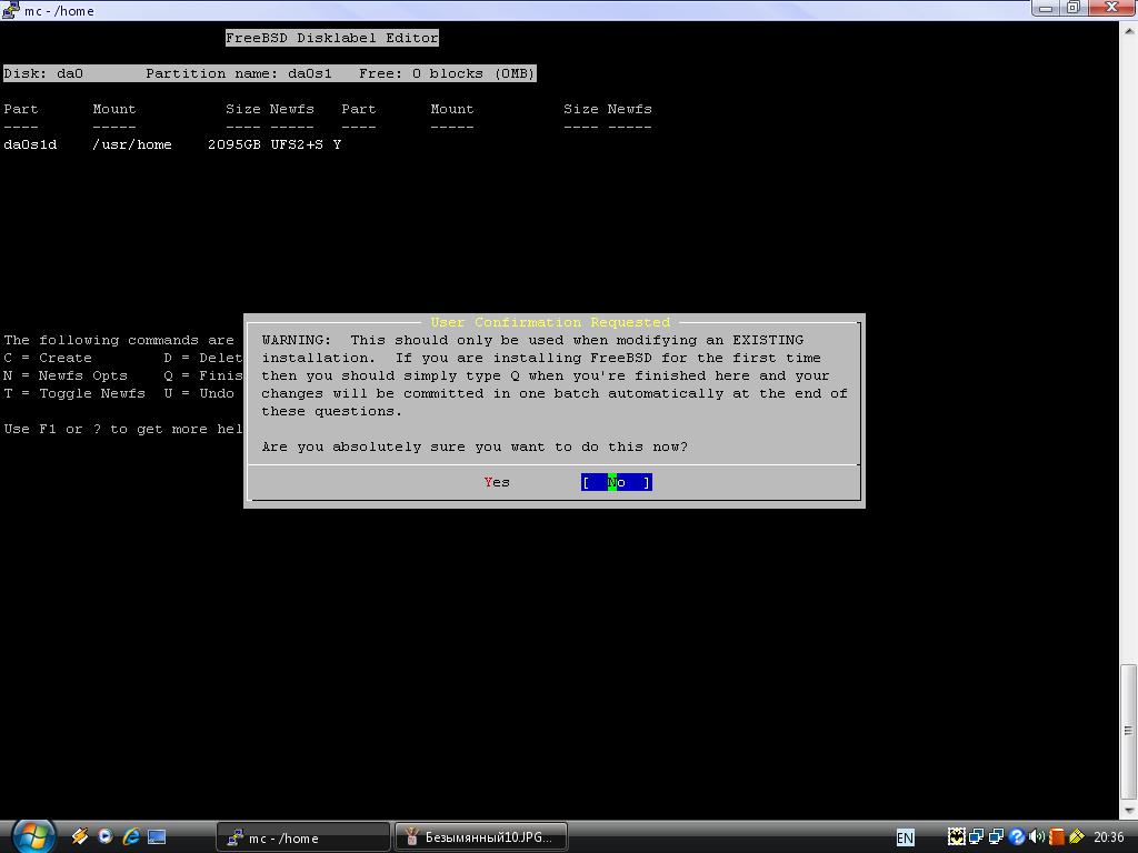

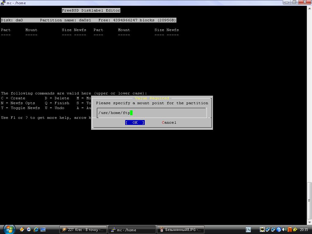

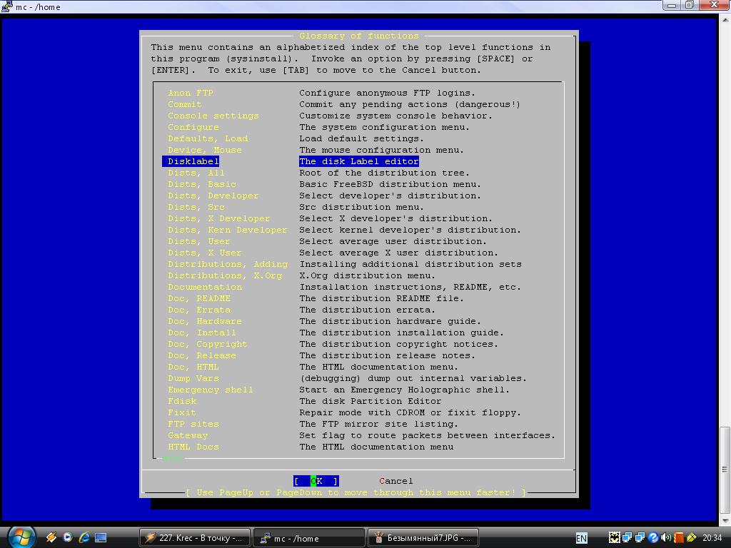

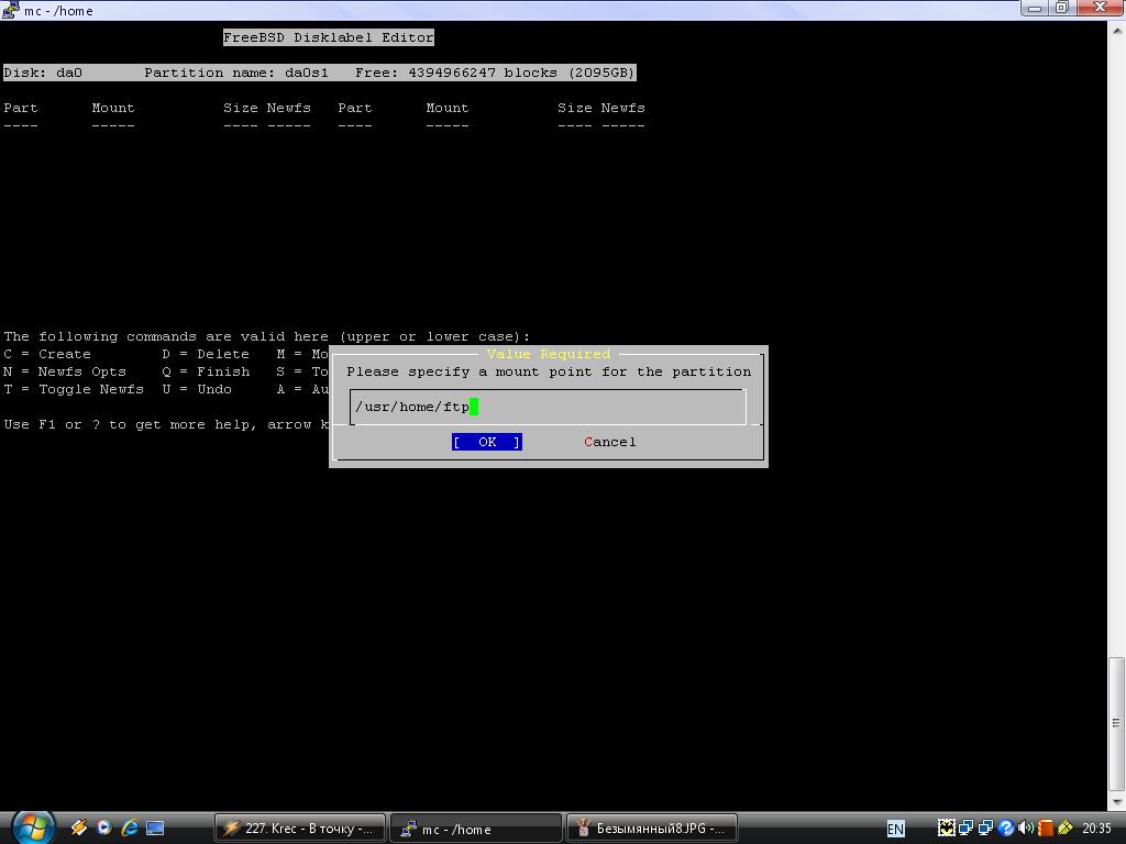

В Disklabel
Далее, жму C, указываю точку монтирования

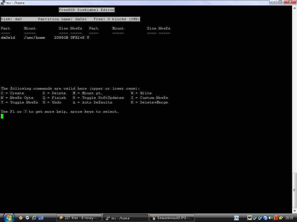

На следующем экране видно, что вместо /usr/home/ftp, показывает /usr/home/

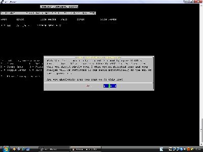

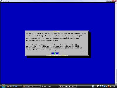

Выдается предупреждение, о том, что вносятся изменения в операционную систему

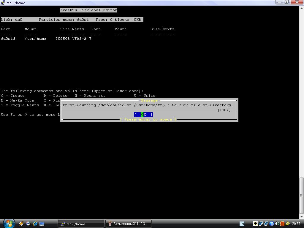

И вот она ошибка
Хотя /usr/home/ftp папка создается
И чисто случайно, я зашел опять в Fdisk и вижу что цифры в столбцах Size(ST) и End изменились, т.е сразу после создания раздела там были другие

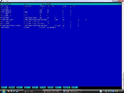

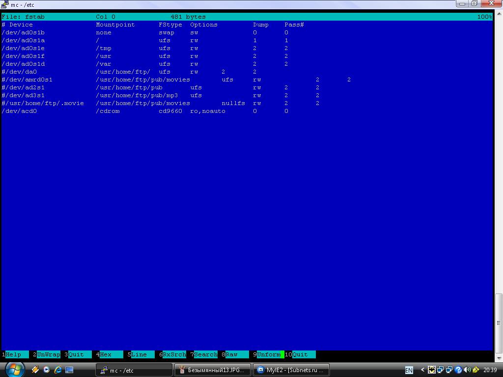

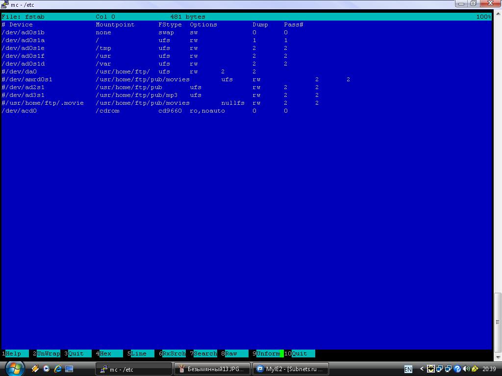

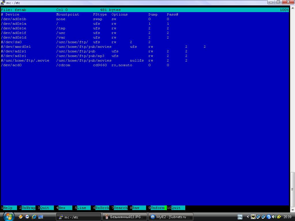

fstab
Ну и напоследок, еще раз скажу, что система все же пытается примонтировать старый раздел /usr/home/ftp хотя в fstab'е как видно он закомментирован.
