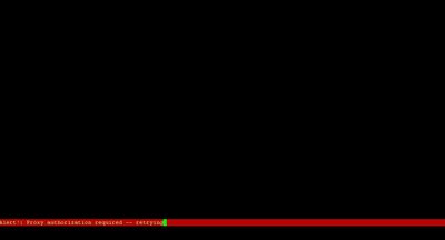

так ты можешь показать скриншот ?
Re: не запускается http://localhost/

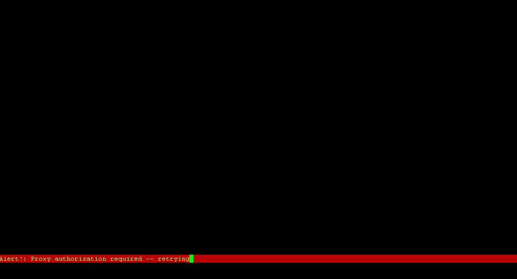

lynx поставил и конфиги не трогал все по умолчанию
после выполнения команды
lynx http://localhost/
выдает, файл во вложении

Сообщение ildar » 18 мар 2010, 11:03
далее просит ввести логин и пароль для авторизации на прокси
