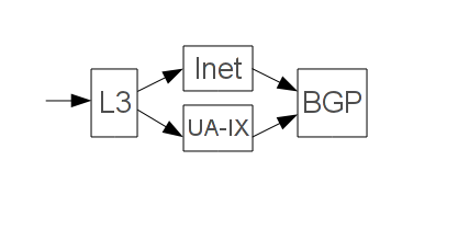

Есть задача, разделить трафик по серверам, поясню детальней :
Агрегация абонентских вланов выполнена на свиче L3, свич умеет bgp , rip, ospf.
Дальше стоит сервер Freebsd ( шейпер, нат)
Затем еще один сервер - bgp
Задача:
Поставить еще один сервер (шейпер, нат ) и вывести на него зону UA-IX.
Как это можно реализовать на L3 что-бы отделить зону UA-IX и пустить ее через другой сервер ?

ну тут или статика (PBR например) или динамика (да, тот же OSPF)
если динамика, то смотри хватит ли памяти у твоего L3 что бы вместить все маршруты приходящие из UA-IX
