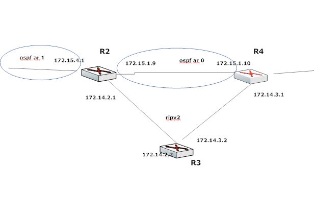

Добрый день,
возникла проблема с маршрутизацией.
проблема в том что R2 это Catalyst 3750G и он (вродь как) не поддерживает ip policy route-map.
00:12:29: %PLATFORM_PBR-3-UNSUPPORTED_RMAP: Route-map alpha not supported for Policy-Based Routing
Канал между R2 и R4 резервный. нужно организовать направление трафика на R4 через R3 (для этого нужно проверять доступность между R3 и R4, как я понял). кроме как ip policy есть какие-нибудь способы?

gringo писал(а):проблема в том что R2 это Catalyst 3750G и он (вродь как) не поддерживает ip policy route-map.
2560/3750 поддерживает ip policy route-map, но для этого нужно поменять sdm prefer
посмотреть текущий:
show sdm prefer
поменять на routing:
sdm prefer routing
разница в template`ах в размере выделяемой памяти под те или иные нужды
gringo писал(а):Канал между R2 и R4 резервный. нужно организовать направление трафика на R4 через R3
во-первых я не понимаю зачем тебе там RIP ? Выбрал OSPF - пользуй его везде, зачем эта редистрибуция туда сюда ?
во-вторых поиграйся костами на линках OSPF.

Сообщение gringo » 20 дек 2010, 17:16
R3 C2811, задание такое. Рип там нужен. Sdm prefer routing стоит

Сообщение gringo » 21 дек 2010, 18:41
помогла установка C3750-advipservicesk9-mz.122-35.SE2.bin

Re: OSPF->RIPv2
Сообщение root » 22 дек 2010, 12:29
gringo писал(а):задание такое
эммм задание от кого ? видимо я что то не понимаю.
лично мое мнение: RIP давно умер, т.к. он уже далек от современных сетей и их задач.
gringo писал(а):помогла установка C3750-advipservicesk9-mz.122-35.SE2.bin
т.е. полиси мапа применилась ?
но я не совсем понимаю причем тут проверка доступности, если роутер отвалится, то и маршрутов по динамике от него не придет, а не маршрута нет и трафика по этому направлению
если уж RIP нуна оставить тогда я бы игрался административнаой дистанцией (метрикой) при редистрибуции из RIP в OSPF и наоборот.
иными словами сделать так, что бы маршруты полученные по RIP были всегда хуже, чем те что пришли по OSPF
тогда канал между R2 и R4 и будет резервным, но ты то пишешь, что:
gringo писал(а):нужно организовать направление трафика на R4 через R3
т.е. как я понимаю с точностью до наоборот нуна делать, т.е. RIP маршруты лучше чем OSPF, чтобы трафик от R2 до R4 в первую очередь шел по маршруту R2->R3-R4
Re: OSPF->RIPv2
Сообщение gringo » 22 дек 2010, 13:04
задание было тестовое, на работу.
прменнилось sdm prefer dual-ipv4-and-ipv6 routing
основной канал по RIP, OSPF был резервный. Ведь может отвалиться канал между R3 и R4, и тогда трафик с R2 придет в тупик
gringo
Сообщения: 4
Зарегистрирован: 19 дек 2010, 19:17
Re: OSPF->RIPv2
Сообщение root » 23 дек 2010, 15:08
gringo писал(а):Ведь может отвалиться канал между R3 и R4, и тогда трафик с R2 придет в тупик
почему же в тупик ? если канал отвалится, то и маршрутов через него приходить уже не будет, а раз нет маршрутов, то нет и трафика в этом направлении
