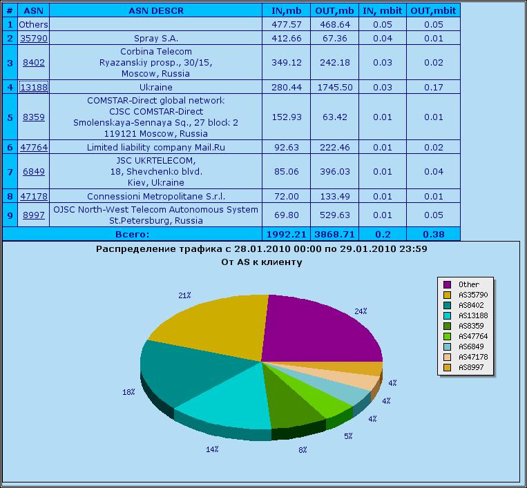

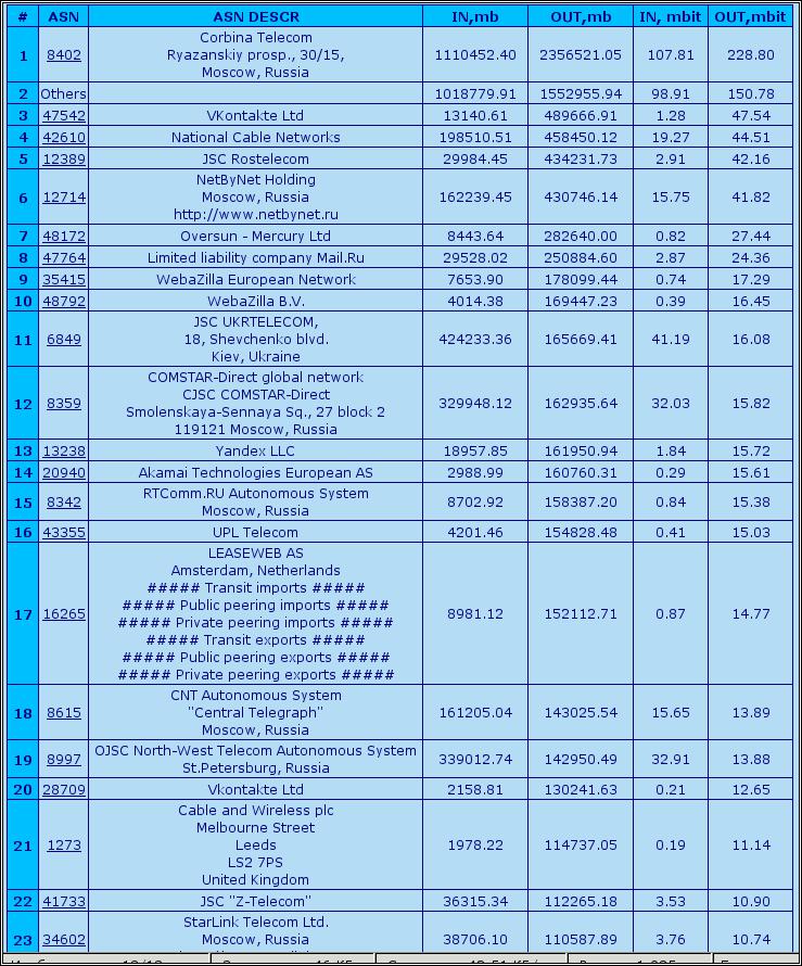

сделали это вполне успешно
вот так получилось у нас:
