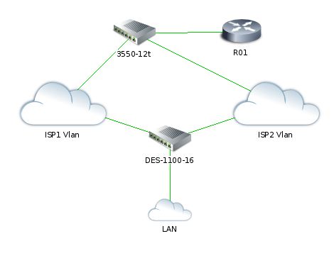

есть удаленная сеть LAN.
в данный момент работет линк через ISP1 через тэгированный vlan.
через ISP2 подняли 2-ой канал, с другим vlan id.
как лучше и проще организовать резервирование, через ISP2.

Сообщение dzek » 24 июн 2015, 13:19
в Cisco Packet Tracer пока не получается.
если "рвать" соединение непосредственно на 3550-12т, то частично переходит маршрут
sw1#sh ip route ospf
     10.0.0.0/24 is subnetted, 2 subnets
O       10.1.255.0 [110/2] via 10.0.255.2, 00:00:57, Vlan10
sw1#
но при этом клиентская сеть не видна.
много нового. голова кругом

Вы пишите пост так, как будто мы свечку держали, когда вы производили настройку.
Без схемы с IP-адресами приведенный вами вывод просто ни о чем.
Так же появляется множество вопросов, как то:
    Сеть не видна откуда ? IP + подсеть ?
    Что выступает в кач-ве def gw на том откуда она не видна ?
    Что показывает трасса откуда она не видна ?
    Что показывает обратная трасса до того IP откуда она не видна ?
В процессе передачи пакетов участвуют обе стороны. Обе стороны должна знать как отправить пакет до назначения.
