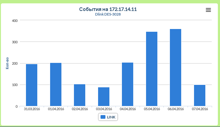

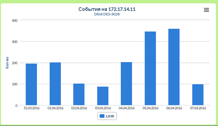

lehisnoe писал(а):Какие ещё существуют программы для анализа логов ?
Смотря каких логов, они же бывают разные )
Для наших задач не подошла ни одна система и мы написали свою, которая шлет нам ежедневные и ежемесячные отчеты о "самочувствии" оборудования в сети, например:
ЕЖЕМЕСЯЧНЫЙ ОТЧЕТ
Месяц 03.2016
Всего значимых событий: 102035 шт.
   auth: 1 шт.
    fans: 4 шт.
    link: 100357 шт.
    loop: 242 шт.
    ping: 882 шт.
    reboot: 547 шт.
    safeguard: 2 шт.
И, ессесно, есть возможность посмотреть, из событий на каком оборудовании получились данные цифры.
Например:
График
