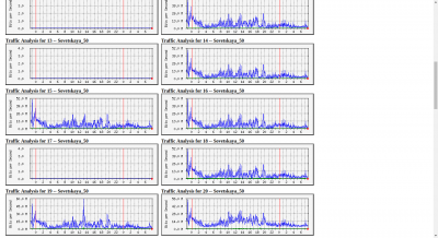

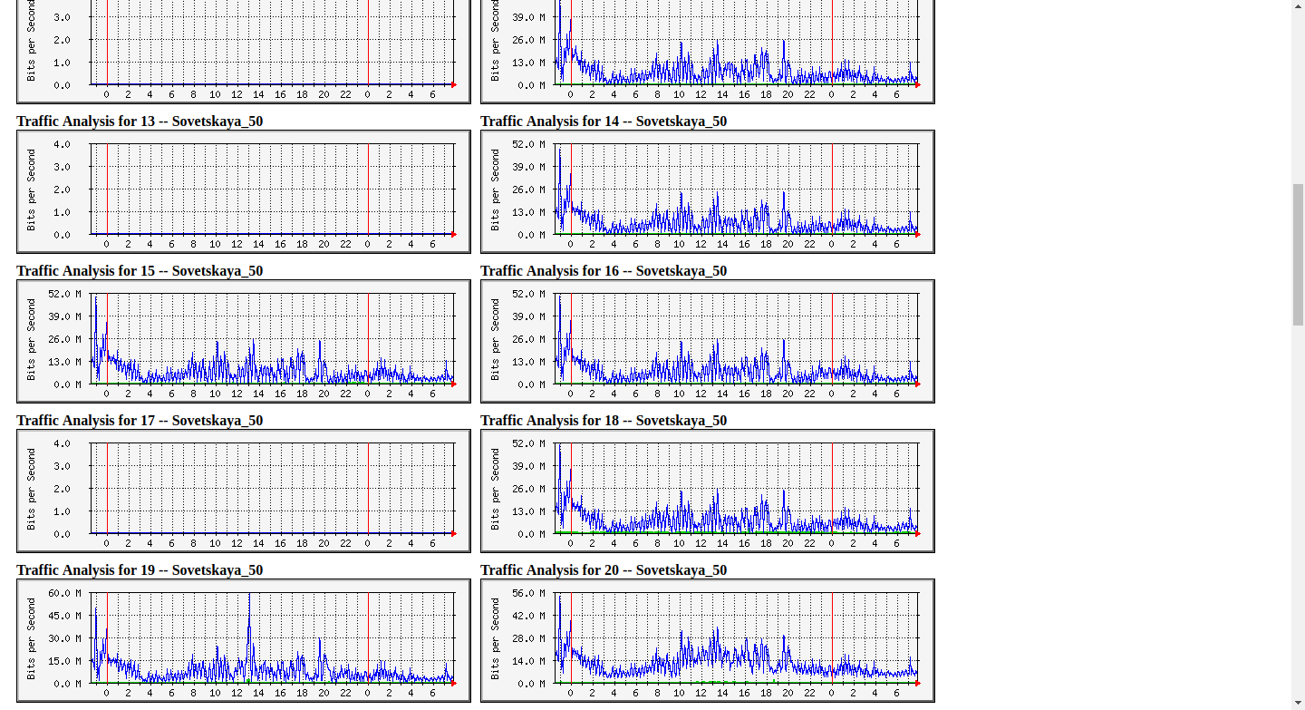

Ок. Тогда такой вопрос. Чисто пальцем в небо, но мало ли. В сети запущен mvr в режиме dynamic. При этом график нагрузки на интерфейсы (уровень агрегации) странным образом почти на всех портах похож. Так же не бывает? Или бывает?
Нагрузка на процы у железа агрегации около 5%.
Я могу предположить, что это кольцо, но те кольца с которыми я сталкивался, как правило валили сеть сразу, единственное что помогало - физическое отключение интерфейса, а тут нагрузка, но, какая-то "одинаковая" - трафик пользователей + что-то еще. Вариант, конечно дойти до узла и заснифать трафик, если теория подтвердится.
Re: cisco. output buffer failures
Сообщение root » 08 ноя 2017, 10:55
Без понимания схемы сети и изучения этой сети можно пальцем в небо так - чудес не бывает. Это для тебя подписи над графиками что-то значат, а для нас это просто буквы.
Если графики одинаковые, то значит либо ошибка в их формировании (конфиг мртг) или это что-то течет откуда куда то.
Что течет и зачем течет ? Это основные вопросы в твоем случае и на которые тебе надо ответить.
