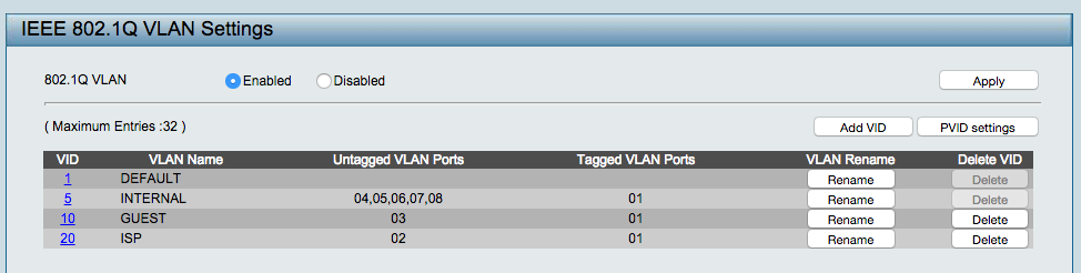

DGS-1108
Как решить проблему? Может петли?

Проблему невозможно решить без выяснения того что это за проблема.
Что значит "замирает" ? Где пинги ? Трассы ? Где проверка таблицы ARP ? Что в логах 2960 ?
При возникновении проблемы выполните пошаговый траблшут и тогда, скорее всего, будет понятно где происходит затык и почему он происходит.
Петли или не петли... будем гадать ? Включите loopback detection на Dlink.
