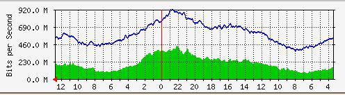

гигабитный порт пропустит 960 мбит/с, далее начнутся проблемы с задержками
беря у провайдера всего 120 мбит/с при подключении к гигабитному порту не понимаю о чем можно переживать в принципе
вот тебе реальный пример графика загрузки гигабитного порта:
