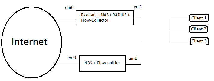

Вопрос вроде бы простой и несколько головоломный.
Есть 2 сервера, на обоих подняты сервера доступа - NAS (через NAT), но на одном из них стоит биллинг и радиус (рисунок 1).
Сейчас информация идет от em1 одного сервера к em1 другого.

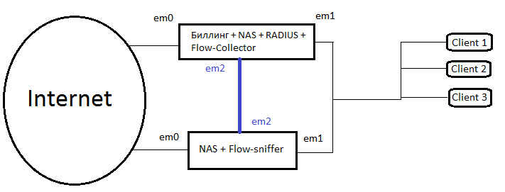

предполагаетя создать особый канал между 2мя серверами, по которому будет передаваться Flow-статистика и запросы к радиусу.
Теперь собственно вопрос.
Какие плюсы и минусы я получаю в этих случаях?
Из очевидных минусов я вижу только:
1. затраты на приобретение карт.
2. постоянный мониторинг этих карт, чтобы она них всегда был линк и бегали пакеты.
Заранее благодарю за ответы.

лично я не понимаю вопроса
о каких минусах и плюсах можно рассуждать когда предполагаемая задача просто установка доп. сетевой карты в сервер :)
я бы netflow не делал вообще

суть такая, что биллинг отрабатывает поток статистики, который влетает на определенный ip:udp порт от определенного ip.
По этому я и думал, что лучше сделать отдельный ифейс для технической инфы, а другие 2 оставить для клиентов (к одному они подключаются из другого выходят.)

А еще можно не добавлять железо в оба сервера, а создать на них технический VLAN на em1, разрешив на нем трафик только из присвоенной ему подсети (например, /30).

Я думал этот вариант, но планировал уменьшить число пакетов входящих/исходящих с ифейса.
Похоже идея бредовая, т.к. нагрузка на проц только увеличится.
