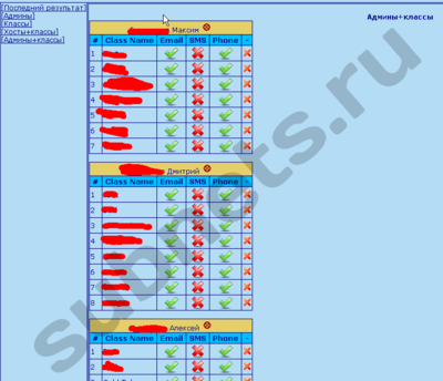

Админы и способы их уведомления
реализация: PERL скрипт (собирает данные (пользуется fping (есть в портах))) + MySQL (хранит данные) + Web-ифейс на PHP (выводит результаты, управление хостами)

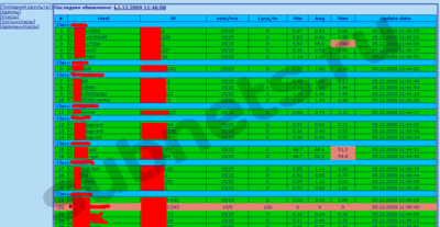

в веб-интерфейсе, в котором видно посути тока то что и нуна (мне покрайней мере):
Результат отработки
