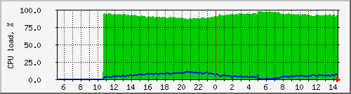

Сейчас стоит другой сервер, судя по dmesg в нем 4 ядра + HT. В итоге система видит cpu0-cpu7. Попутно можно добавить еще 1 аналогичный процессор (пока думаю над этим). График загрузки проца на илл. Зеленый - idle, синий - system. 100 - (id + sy) = user.
