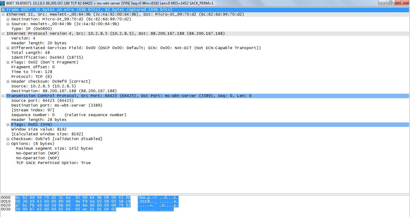

waxmax писал(а):wireshark'ом где сниферить?
Прямо на компе, на котором проблемы с RDP. Он, кстати, из какой подсети (какой у него IP)?
Re: пресловутый MTU
Сообщение waxmax » 21 мар 2012, 15:19
10.2.8.5
вот вроде бы нужный пакет

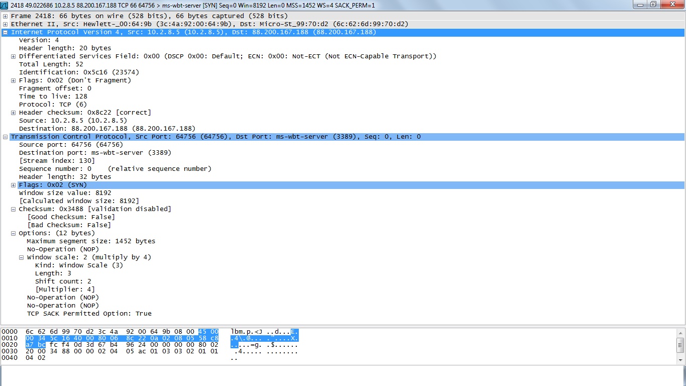

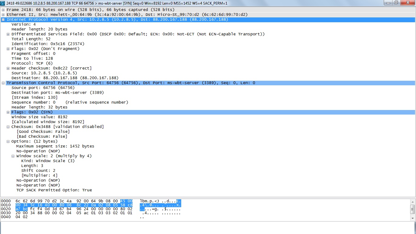

Сообщение waxmax » 03 апр 2012, 14:25
проблема на том же этапе. может еще каието данные надо?

Скриншот с исходящим пакетом - это хорошо, на нем видно, что все парамы исходящего из локалки пакета соответствуют заданным нами условиями. Но это только половина.
Запость, плиз, два скриншота (с входящим и исходящим пакетами) из одной tcp-сессии.
