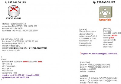

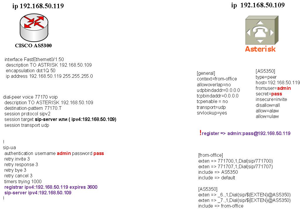

Здравствуйте.

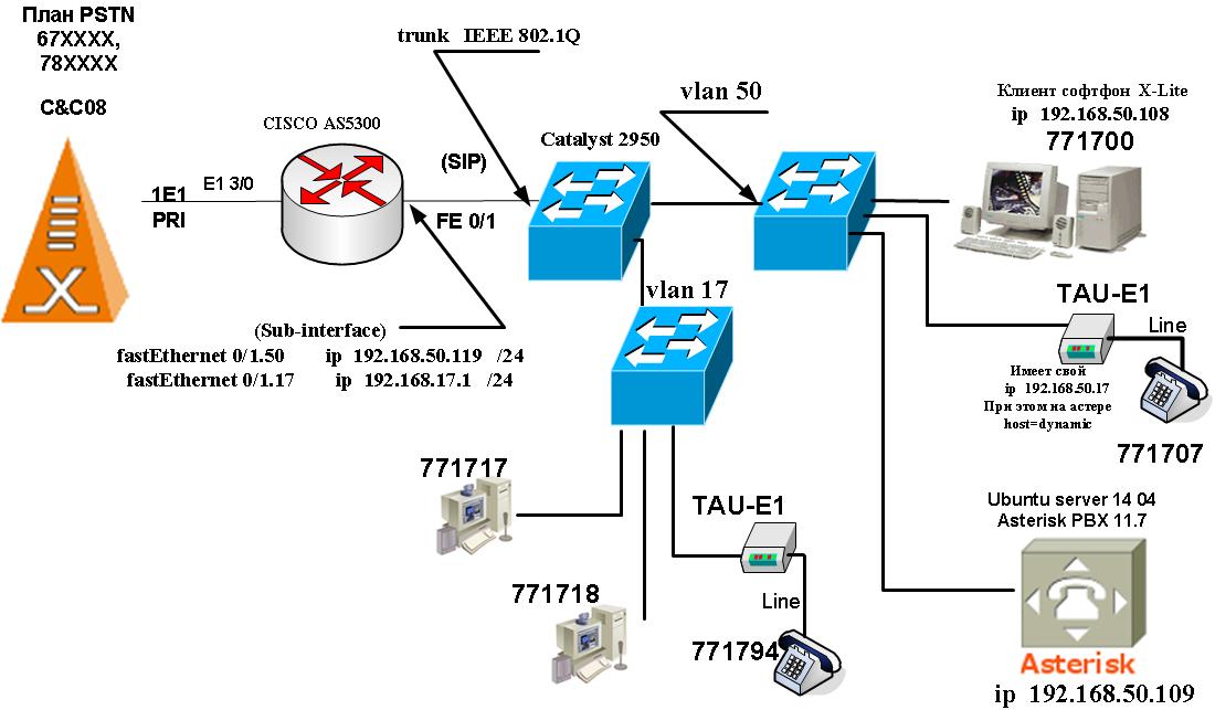

Подключил я к AS5350 Asterisk, хочется поделиться своими соображениями и услышать компетентные мнения.
Если звонит абонент Asteriska 771700 в PSTN ,в данном случае, на номер 675636, то в
поле Calling Party Number вместо номера 771700 «прилетает» ‘admin’
Calling Party Number i = 0x0180, 'admin'

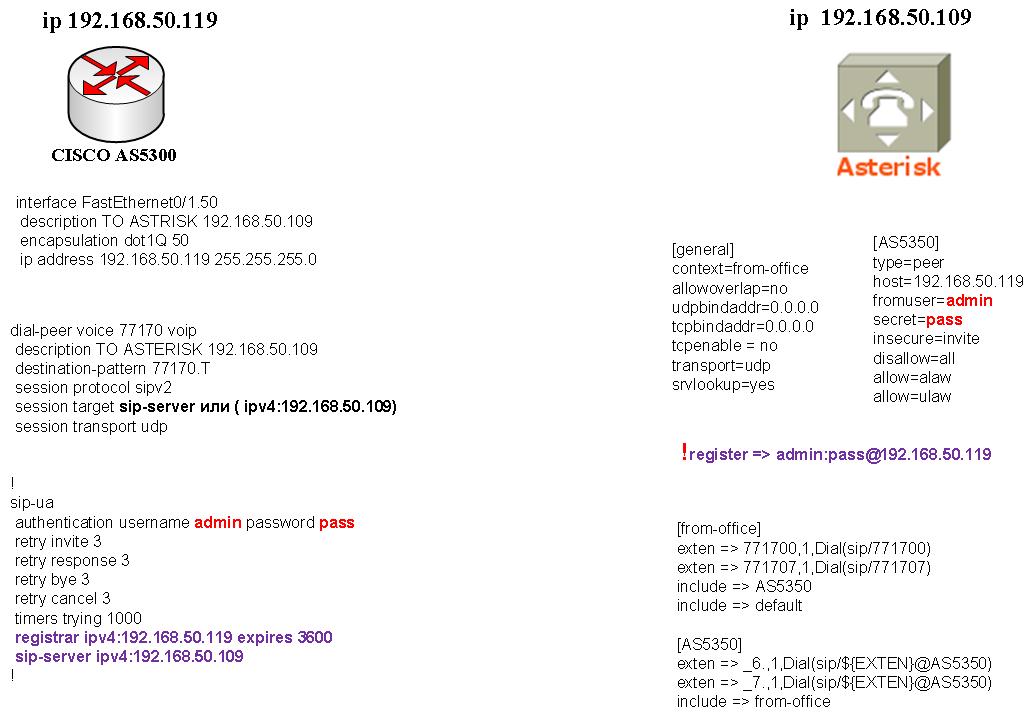

Почему так происходит….
Смотрю в Asterisk ubuntu*CLI> sip set debug peer AS5350
SIP Debugging Enabled for IP: 192.168.50.119
  == Using SIP RTP CoS mark 5
    -- Executing [675636@from-office:1] Dial("SIP/771700-00000f3e", "sip/675636@AS5350") in new stack

Делаю вывод, что в качестве Calling Party Number или как мы его называем номера «А»
AS5350 «цепляет» логин «admin», с которым она регистрируется на Asteriske или сам Asterisk
From: "771700" <sip:admin@192.168.50.109>;tag=as5226944e Contact: <sip:admin@192.168.50.109:5060>
«подставляет» логин «admin» вместо того реального Calling Party Number…..
Получается все звонки «наружу» в PSTN идут от имени «admin», за которым сам Asterisk «прячет» своих абонентов.…
Что бы это значило…
Правда не учёл ещё вот это:
«Если имя пользователя задано в параметре fromuser, при отправке вы-зова поставщику меняются поля From:(От:) и Contact:(Контакт:) сообщения INVITE. Этого может требовать сам поставщик, если он использует эти поля в процедуре аутентификации. »
из книжки Asterisk: Будущее телефонии . (Интересная книжка)
Если в файле sip.conf место fromuser указать user
Надо попробовать……..
И ещё есть вопрос по регистрации.
Я так понимаю что AS5350 регистрируется на Asteriske с логином и паролем:
sip-ua
authentication username admin password pass
тут вроде понятно. и при этом всё работает, не считая вышеуказанной проблемы с Calling Party Number.
Тогда кто эти персонажи;……….
registrar ipv4:192.168.50.119 expires 3600
sip-server ipv4:192.168.50.109
registrar - это тот кто регистрируется ?? в данном случае сам AS5350 - с ip=192.168.50.119 или тот кто регистрирует т.е Asterisk c ip=192.168.50.109
sip-server - с этим вроде бы ясно…, мы прописываем на AS5350 адрес сервера где будем получать услуги, в нашем случае адреса Asterisk и сервера совпадают. 192.168.50.109 .
Обратимся к книжке Asterisk: Будущее телефонии .
«Теперь в разделе [general]файла sip.conf требуется задать один дополнительный параметр: register. register (реестр) укажет поставщику
сервисов, куда направлять адресованные нам вызовы. Так Asterisk
говорит поставщику сервисов: «Эй! Если ты получил вызов ко мне,
пошли его на IP-адрес 10.251.55.100». Параметр register имеет следующий вид:
register => имяпользователя:секрет@мой.поставщик_сервисов.tld»
Вот я и пишу в sip.conf
register => admin:pass@192.168.50.119
если я на Asteriske, то поставщик услуг и шлюз это и есть AS5350 …
и получаю вот это.
4 sip peers [Monitored: 0 online, 0 offline Unmonitored: 4 online, 0 offline]
[Jan 12 08:17:33] NOTICE[2030]: chan_sip.c:15099 sip_reg_timeout:    -- Registration for 'admin@192.168.50.119' timed out, trying again (Attempt #2)
    -- Got SIP response 503 "Service Unavailable" back from 192.168.50.119:5060
[Jan 12 08:17:53] NOTICE[2030]: chan_sip.c:15099 sip_reg_timeout:    -- Registration for 'admin@192.168.50.119' timed out, trying again (Attempt #3)
[Jan 12 08:18:13] NOTICE[2030]: chan_sip.c:15099 sip_reg_timeout:    -- Registration for 'admin@192.168.50.119' timed out, trying again (Attempt #4)
[Jan 12 08:18:33] NOTICE[2030]: chan_sip.c:15099 sip_reg_timeout:    -- Registration for 'admin@192.168.50.119' timed out, trying again (Attempt #5)
[Jan 12 08:18:53] NOTICE[2030]: chan_sip.c:15099 sip_reg_timeout:    -- Registration for 'admin@192.168.50.119' timed out, trying again (Attempt #6)
[Jan 12 08:19:13] NOTICE[2030]: chan_sip.c:15099 sip_reg_timeout:    -- Registration for 'admin@192.168.50.119' timed out, trying again (Attempt #7)
Поэтому строка
;register => admin:pass@192.168.50.119
у меня закомментирована.....
Структура
Общяя схема

Сообщение root » 15 мар 2015, 09:12
1. Зачем в такой схеме регистрация 5350 на Asterisk ? Она там не нужна. Или регистрация * на 5350 тоже не нужна.
2. У тебя на * в настройках транка указано fromuser отсюда и admin в пакете.
[AS5350]
context=from-office
dtmfmode = rfc2833
type=peer
fromuser=
