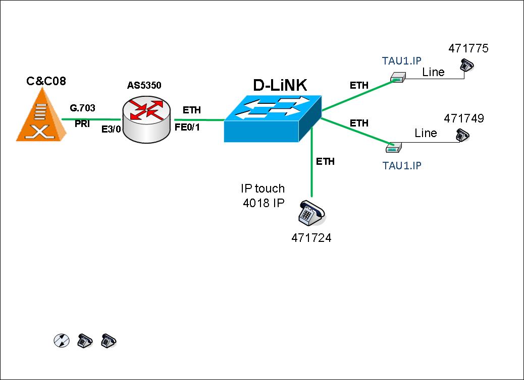

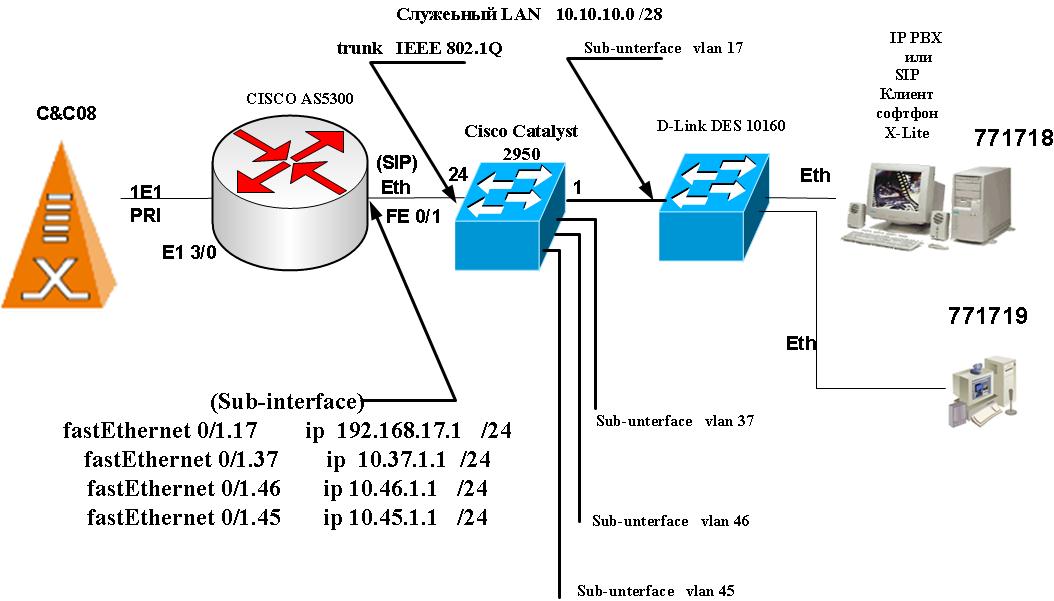

Схема планируемая ( пока не могу подключить IP touch 4018 )

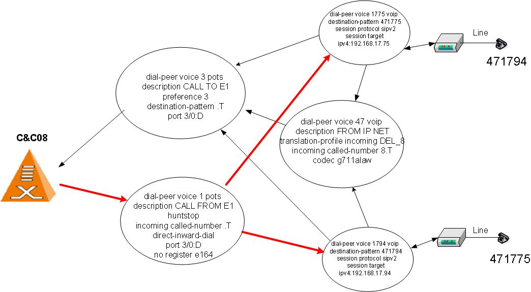

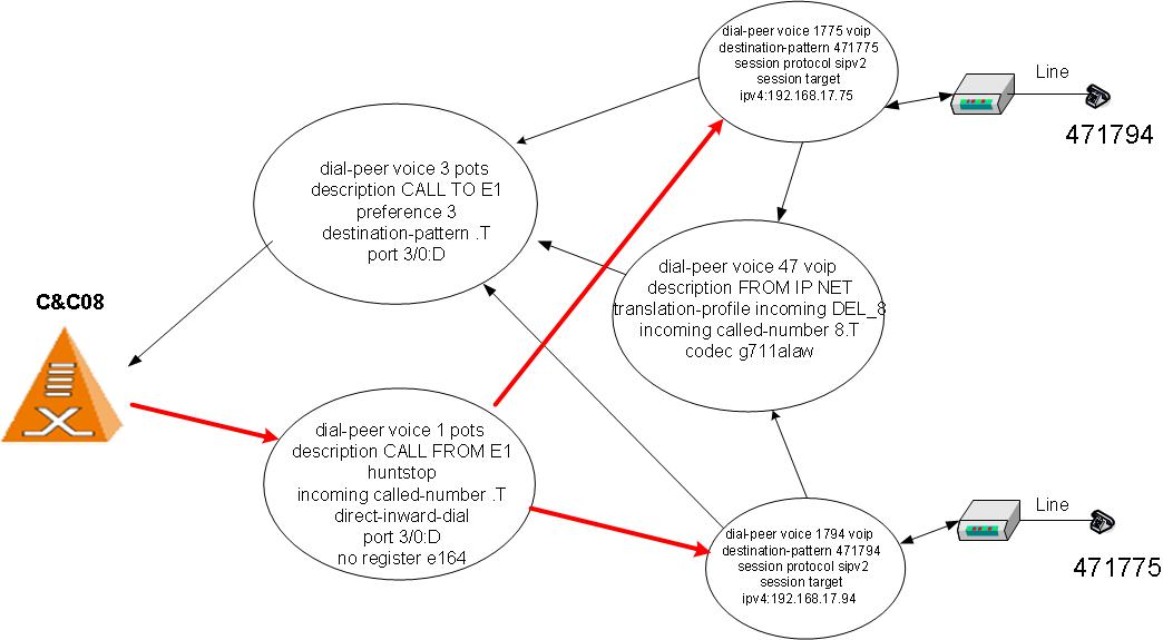

Вот как работает у меня
Возможен ли звонок с dial-peer VOIP на dial-peer VOIP, а то у меня получается что звонки между собой т.е. между
ip телефонами работают только через АТС к которой я подключен.
А может так и должно быть ...?
Сообщения: 106
Re: AS5350 подключение IP телефонов .....
Сообщение root » 10 фев 2015, 07:59
dimondack писал(а):Возможен ли звонок с dial-peer VOIP на dial-peer VOIP
Нет.
Сообщение lehisnoe » 10 фев 2015, 09:36
Аргументирую ответ root: возможность совершать вызовы из VoIP в VoIP (SIP to SIP Basic Call Interworking) появилась в IOS, начиная с версии 12.4Т. У тебя же установлена версия 12.3(3b):

И наконец я подключил компьютер вместо iP телефона. см. схему
телефоны не всегда под рукой , а компьютер всегда есть.
не получалось сначала с регистрацией-авторизацией программы, да и не все программы-софтфоны удаётся настроить.
подсмотрел на соседней теме про sip-ua и сделал нечто похожее у себя
sip-ua
 retry invite 3
 retry response 3
 retry bye 3

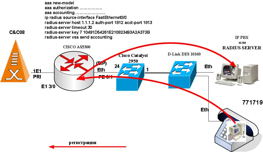

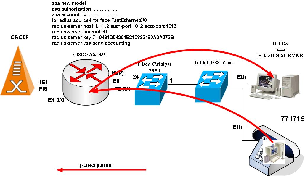

А что делать если я хочу чтобы каждый абонент регистрировался через логин/пароль. ?
Я так понимаю, что на as5350 я прописываю aaa....... где и указываю адрес радиус-сервера., а радиус-сервер это некоторый компьютер с установленным freeradius.
Правильно ли я расположил на схеме радиус?
Можно ли на windows 7 развернуть этот freeradius или тот же asterisk.
P.S.
Я скачал этого asteriska на 20 Гиг. :D :D :D
Что с ним теперь делать и как его ставить...
Может в двух словах подскажете
Как я понимаю регистрацию на радиус сервере
вот так у меня это работает сейчас
Сообщение lehisnoe » 11 фев 2015, 10:09
dimondack писал(а):sip-server ipv4:192.168.17.1
Эта команда не для твоего случая. Нужна она для изменения "одним движением руки" IP-адреса для направления исходящих в VoIP вызовов (естественно, если в конфиге диалпиров указано session target sip-server).

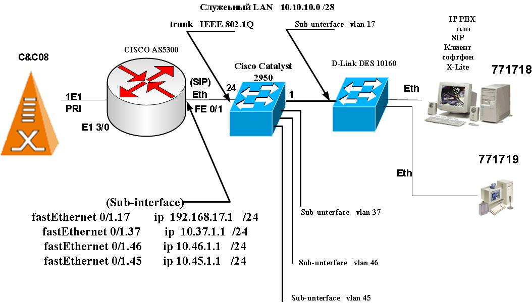

dimondack писал(а):А что делать если я хочу чтобы каждый абонент регистрировался через логин/пароль. ?
Нужно поднимать SIP Proxy Server (Asterisk, Kamailio, FreeSwitch и т.д.)
dimondack писал(а):Правильно ли я расположил на схеме радиус?
Чем радиус ближе к железке, которая к нему обращается - тем лучше. Соответственно, я бы подключил радиус в каталист.
dimondack писал(а):Можно ли на windows 7 развернуть этот freeradius или тот же asterisk
Можно, но будь готов к возможным проблемам, организованными самой виндой (брандмауэр, антивирусы и т.п.).
dimondack писал(а):Я скачал этого asteriska на 20 Гиг.
В двух словах я могу порекомендовать ознакомиться с документацией по астериску, например, прочитав Asterisk: Будущее телефонии - так ты поймешь, что у него "под капотом". С руководствами по коробочным версиям (FreePBX, Trixbox и т.п.) тебя ознакомит гугл.
