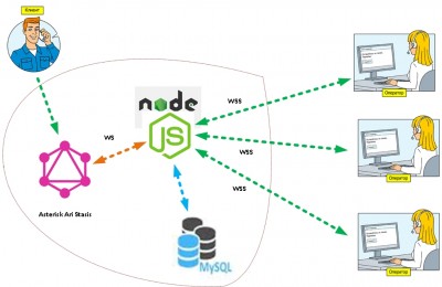

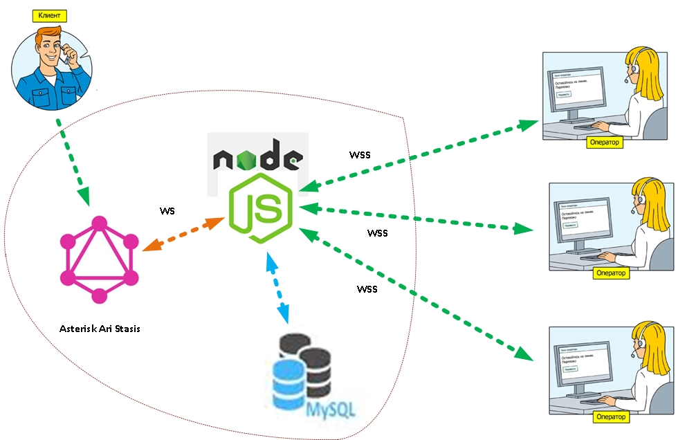

Написал свой обработчик Dialer.
Сначала писал для браузера, а потом понял что такой функционал должен работать на сервере.
Проверял на локальных звонках и from trunk.
Звонок из транка
прилетает сообщение
{"type":"StasisStart","timestamp":"2019-11-10T07:24:50.448+0300","args":[],"channel":{"id":"1573359889.6562","name":"SIP/rtk1-000002fd","state":"Up","caller":{"name":"81237894526","number":"+71237894526"},"connected":{"name":"","number":""},"accountcode":"","dialplan":{"context":"rtk1","exten":"1703","priority":3},"creationtime":"2019-11-10T07:24:49.941+0300","language":"ru"},"asterisk_id":"00:24:54:2a:e1:27","application":"dialer"}
и как было бы хорошо что б этот "id":"1573359889.6562" канала А
я бы сам назначал.... , как я это делаю с номером канала В и номером бриджа
Это позволило бы избежать циклов и не перебирать элементы класса...

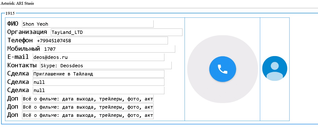

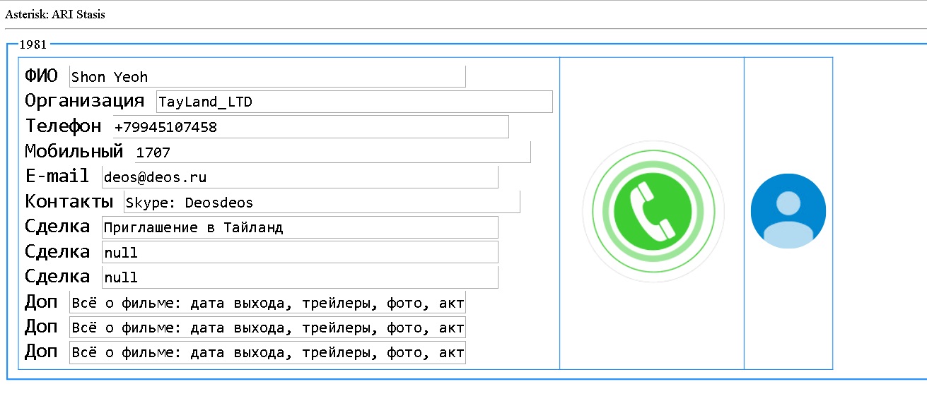

Почти получилось.
код оператора 'SIP/1703'

function create_new3_Table(m, img) {
//&nbsp;&nbsp;
var div = document.createElement('div');
div.setAttribute("id", 'tabl3' + m.bridge_number);
div.innerHTML = '<table><tr>' +
'<td class="td_client">' +
'<label class="lbl_client">ФИО</label>' + '&nbsp' + '&nbsp' + '&nbsp' +
'<input class="data_client" type="textfield" size="45" value="' + m.client_info[0].name + '">' + '<br>' +
'<label class="lbl_client">Организация</label>' + '&nbsp' + '&nbsp' + '&nbsp' +
'<input class="data_client" type="textfield" size="45" value="' + m.client_info[0].organization +'">' +  '<br>' +
'<label class="lbl_client">Телефон</label>' + '&nbsp' + '&nbsp' + '&nbsp' +
'<input class="data_client" type="textfield" size="45" value="' + m.client_info[0].telephone_number_1 + '">' +   '<br>' +
'<label class="lbl_client">Мобильный</label>' + '&nbsp' + '&nbsp' + '&nbsp' +
'<input class="data_client" type="textfield" size="45" value="' + m.client_info[0].telephone_mobile_1 + '">' +   '<br>' +
'<label class="lbl_client">E-mail</label>' + '&nbsp' + '&nbsp' + '&nbsp' +
'<input class="data_client" type="textfield" size="45" value="' + m.client_info[0].e_mail + '">' +   '<br>' +
'<label class="lbl_client">Контакты</label>' + '&nbsp' + '&nbsp' + '&nbsp' +
'<input class="data_client" type="textfield" size="45" value="' + m.client_info[0].contacts + '">' +   '<br>' +
'<label class="lbl_client">Сделка</label>' + '&nbsp' + '&nbsp' + '&nbsp' +
'<input class="data_client" type="textfield" size="45" value="' + m.client_info[0].case_1 + '">' +   '<br>' +
'<input class="data_client" type="textfield" size="45" value="' + m.client_info[0].case_2 + '">' +    '<br>' +
'<input class="data_client" type="textfield" size="45" value="' + m.client_info[0].case_3 + '">' +    '<br>' +
'<label class="lbl_client">Доп</label>' + '&nbsp' + '&nbsp' + '&nbsp' +
'<input class="data_client" type="textfield" size="45" value="Всё о фильме: дата выхода, трейлеры, фото, актеры">' +    '<br>' +
'</td>' +
'<td id="image_pic_to_a_"' + m.bridge_number + '"><img class="img_ring"  id="image_playback_' + m.bridge_number +  '"  onclick="come2me_ch(this.id)"  src="'+ img + '"/></td>' +
'<td><img class="img_a" src="' + m.client_info[0].photo  +'"/></td>' +
'</tr></table>';
   return   document.body.appendChild(div);
