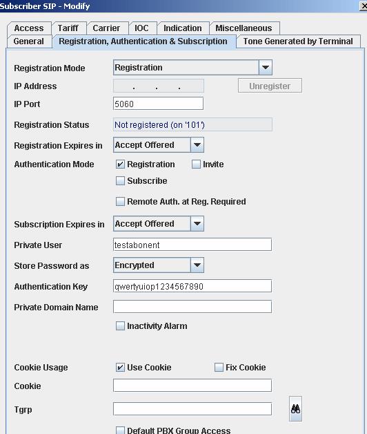

И разрешить ему регистрироваться:
- может из интернета,
- может из других сетей например, внутренняя сеть провайдера (специально выделенная для этого сеть)
- или вообще задействовать свою локальную сеть VLAN_101

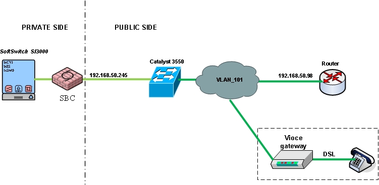

У меня есть небольшая локальная сеть, которая размещена в VLAN_101
Есть у меня рабочий телефон который подключен к станции SI3000 через 2x проводную линию DSL
И сказал себе: - Зачем мне провода, когда у нас уже установили SBC.

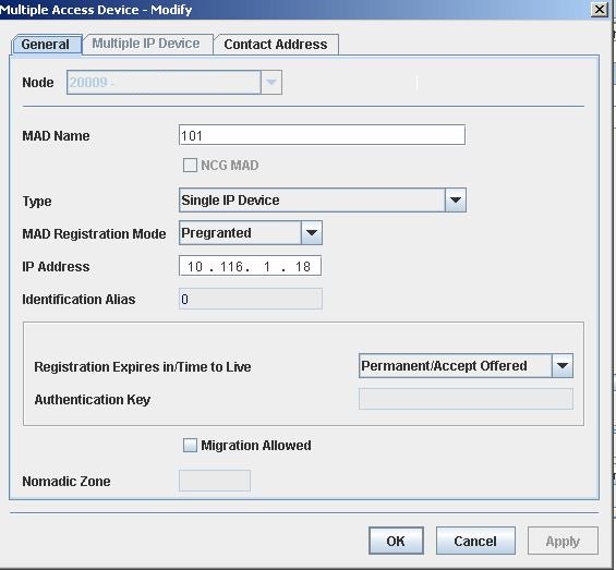

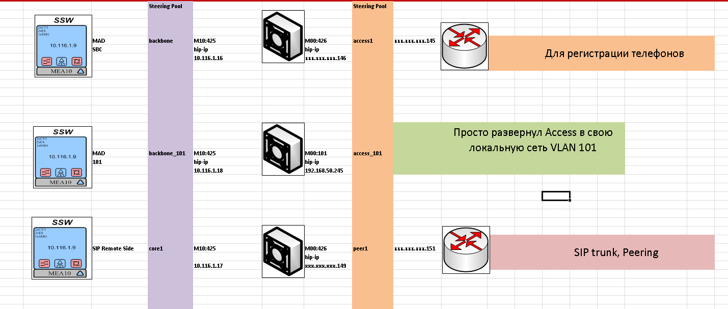

На SI3000 создаются MAD-ы (Multiplay Access Device)
ip address нашего SSW для VOIP VLAN_425 - 10.116.1.9
Создаём MAD c ip адресом 10.116.1.18
и назовём его - 101.
см. рис1

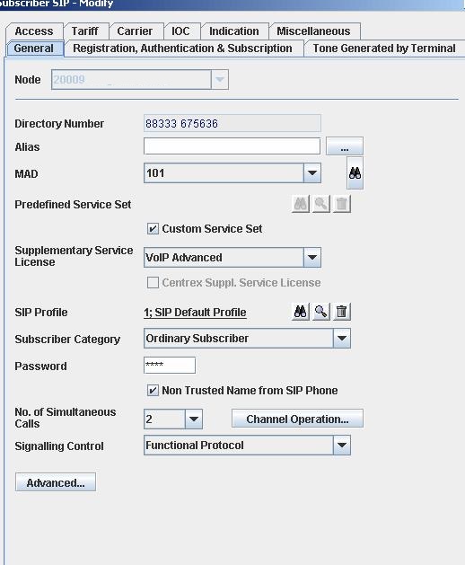

При создании абонента нужно будет указать к какому MAD он будет привязан, и поскольку я планирую регистрироваться из сети VLAN_101 см.выше, то и дал MAD соответствующее имя 101 чтобы не было путаницы. Ведь этих MAD -ов может быть много, в том числе для регистраций из большого интернета.
Итак создали связку SSW SI3000 + MAD пока только на MN(в Management )

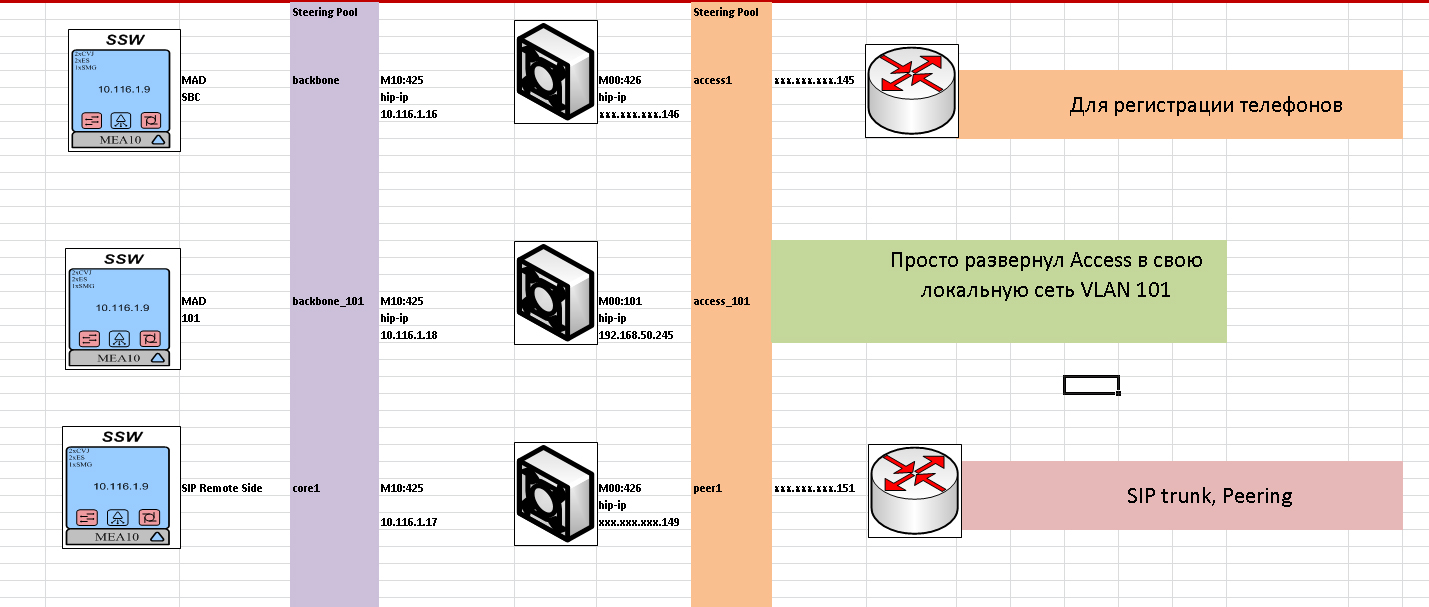

Надо сказать, что SBC существует в 3-х проекциях, мы пока обозначили только две
PRIVATE -- SSW SI3000 + MAD
PUBLIC --
OAM -- называю эту проекцию management,

Мы знаем что связка SSW SI3000 + MAD на стороне PRIVATE размещена в VLAN_425
И шлюз 10.116.1.1 также имеется на одном из маршрутизаторов
Переходим к network-interface
SBC2 (configure)# system
SBC2(system)# network-interface
SBC2(network-interface)#

Надо сказать что, к данному интерфейсу прикручены и другие
MAD-ы,
SIP Remote SID-ы
И их необязательно вписывать в hip-ip-list, icmp-address и т.д.
Подключаем физически интерфейсы M10(не забываем что у нас два SBC) к ES_SW
ES_SW – коммутатор который свяжет все устройства на стороне PRIVATE в заданном VLAN_425
Располагается в корзине MEA10
Создаём наш интерфейс
        name                                    M00
        sub-port-id                             101
        description
        hostname
        ip-address                              192.168.50.245
        pri-utility-addr                        192.168.50.246
        sec-utility-addr                        192.168.50.247
        netmask                                 255.255.255.0
        gateway                                 192.168.50.98
        sec-gateway
        gw-heartbeat
                state                                   disabled
                heartbeat                               0
                retry-count                             0
                retry-timeout                           1
                health-score                            0
        dns-ip-primary
        dns-ip-backup1
        dns-ip-backup2
        dns-domain
        dns-timeout                             11
        dns-max-ttl                             86400
        signaling-mtu                           0
        hip-ip-list                             192.168.50.245
                                                192.168.50.249
        ftp-address
        icmp-address                            192.168.50.245
                                                192.168.50.249
        snmp-address
        telnet-address
        ssh-address
Думаю здесь уже вопросов поменьше будет
192.168.50.245 - этот адрес для регистрации моего телефона
192.168.50.249 - этот можно использовать для SIP trunk, но об этом позже
sub-port-id 101 - у нас ведь по условию 101 VLAN
Подключаем физически интерфейсы M00(не забываем что у нас два SBC) к Catalyst

У меня имеется и маршрутизатор AS5350 c
interface FastEthernet0/0.101
encapsulation dot1Q 101
ip address 192.168.50.98 255.255.255.0
ip access-group 50 in
no snmp trap link-status
no cdp enable
end

        pref-addr-type                          none
Значит
backbone - смотрит на PRIVATE
access - смотрит на PUBLIC
Поехали дальше

Пишем интерфейс на стороне PRIVATE
SBC2(configure)# session-router
SBC2(session-router)# sip-interface
SBC2(sip-interface)#
        state                                   enabled
        realm-id                                backbone_101
        description
        sip-port
                address                                 10.116.1.18
                port                                    5060
                transport-protocol                      UDP
                tls-profile
                allow-anonymous                         all
                multi-home-addrs
                ims-aka-profile
        carriers
        trans-expire                            0
        initial-inv-trans-expire                0
        invite-expire                           0
        session-max-life-limit                  0
        max-redirect-contacts                   0
        proxy-mode
        redirect-action
        contact-mode                            none
        nat-traversal                           none
        nat-interval                            30
        tcp-nat-interval                        90
        registration-caching                    disabled
        min-reg-expire                          300
        registration-interval                   3600
        route-to-registrar                      disabled
        secured-network                         disabled
        teluri-scheme                           disabled
        uri-fqdn-domain
        options
        spl-options
        trust-mode                              all
        max-nat-interval                        3600
        nat-int-increment                       10
        nat-test-increment                      30
        sip-dynamic-hnt                         disabled
        stop-recurse                            401,407
        port-map-start                          0
        port-map-end                            0
        in-manipulationid
        out-manipulationid
        sip-ims-feature                         disabled
        sip-atcf-feature                        disabled
        subscribe-reg-event                     disabled
        operator-identifier
        anonymous-priority                      none
        max-incoming-conns                      0
        per-src-ip-max-incoming-conns           0
        inactive-conn-timeout                   0
        untrusted-conn-timeout                  0
        network-id
        ext-policy-server
        default-location-string
        term-tgrp-mode                          none
        charging-vector-mode                    pass
        charging-function-address-mode          pass
        ccf-address
        ecf-address
        implicit-service-route                  disabled
        rfc2833-payload                         101
        rfc2833-mode                            transparent
        constraint-name
        response-map
        local-response-map
        sec-agree-feature                       disabled
        sec-agree-pref                          ipsec3gpp
        enforcement-profile
        route-unauthorized-calls
        tcp-keepalive                           none
        add-sdp-invite                          disabled
        p-early-media-header                    disabled
        p-early-media-direction
        add-sdp-profiles
        manipulation-string
        manipulation-pattern
        sip-profile
        sip-isup-profile
        tcp-conn-dereg                          0
        tunnel-name
        register-keep-alive                     none
        kpml-interworking                       disabled
        msrp-delay-egress-bye                   disabled
        send-380-response
        pcscf-restoration
        session-timer-profile
        session-recording-server
        session-recording-required              disabled
        reg-cache-route                         disabled
        diversion-info-mapping-mode             none
        atcf-icsi-match
        sip-recursion-policy
Далее
Пишем steering-pool
SBC2(configure)# media-manager
SBC2(media-manager)# steering-pool
SBC2(steering-pool)#
        ip-address                              10.116.1.18
        start-port                              16000
        end-port                                16896
        network-interface
        start-port                              23000
        end-port                                23896
        realm-id                                access_101
        network-interface
Затем проверяем
SBC2# verify-config
Verification successful! No errors nor warnings in the configuration
SBC2#
Сохраняем
SBC2# save-config
Активируем
SBC2# activate-config
Вот и всё

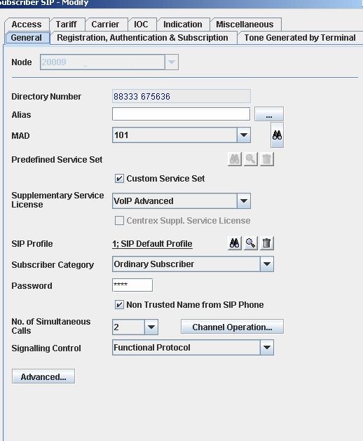

Создаю абонента
Итак абонент создан с учётной записью
Sub 8333675636
ip для регистрации 192.168.50.245
Логин: testabonent
Пароль: qwertyuiop1234567890
Включаем в сеть 192.168.250.0/24 SIP устройство и пользуемся связью
У меня небольшой шлюз Шлюз VoIP Eltex TAU-1M.IP
VLAN 101 интернета нет, есть один факс и ещё несколько компьютеров и устройств.
Проверяем регистрацию
SBC2# show registration sipd by-user testabonent
Registration Cache                    Fri Sep 01 2017  20:51:38
                                   Num
  User                             Contacts Registered at
  sip: testabonent @192.168.50.245     1        2017-09-1-20:13:28
Total: 1 entry
SBC2#
Схема для реализации
3
Re: SI3000 + SBC решил поделиться опытом
Сообщение dimondack » 01 сен 2017, 23:10

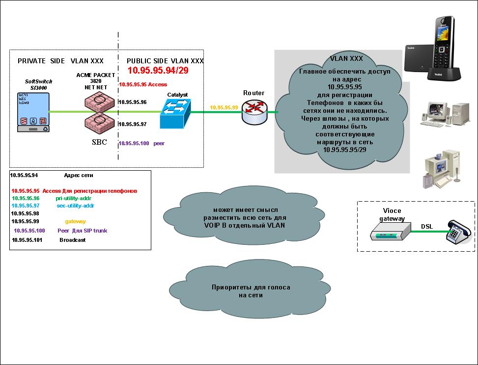

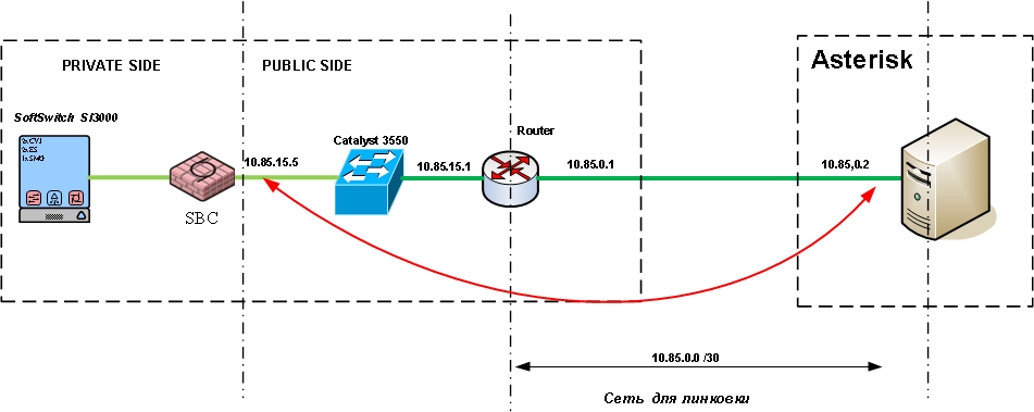

SIP trunk
см. Схема организации Peer
Когда мы говорим о подключении потребителя по SIP trunk, то возникают два понятия
peer и core
core – смотрит на сторону PRIVATE
peer – смотрит на сторону PUBLIC
Конфиг на SBC собирается точно также как и для Access
С одной добавкой.
В local-policy
Необходимо создать два source-realm
local-policy
        from-address                            *
        to-address                              *
        source-realm                            core_427
        description
        activate-time
        deactivate-time
        state                                   enabled
        policy-priority                         none
        next-hop                                10.85.0.2
        realm                                   peer_427
        action                                  none
        terminate-recursion                     disabled
        app-protocol
        methods
        lookup                                  single
        next-key
local-policy
        from-address                            *
        to-address                              *
        source-realm                            peer_427
        description
        activate-time
        deactivate-time
        state                                   enabled
        next-hop                                10.116.1.9
        realm                                   core_427
        action                                  none
        app-protocol
        methods
        lookup                                  single
        next-key
в остальном действуем по образу и подобию того как было описано ранее

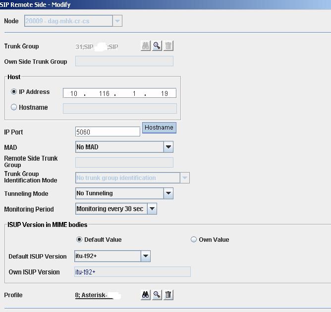

На станции создаётся SIP Remote SIDE
Транковая группа
Транки
и т.д. и т.п.
Смотрим конфиг
изучаем
анализируем
:D :D
SIP Remote SIDE
Сообщение dimondack » 01 сен 2017, 23:21
И Вам большое спасибо.
Сообщение dimondack » 02 сен 2017, 06:09

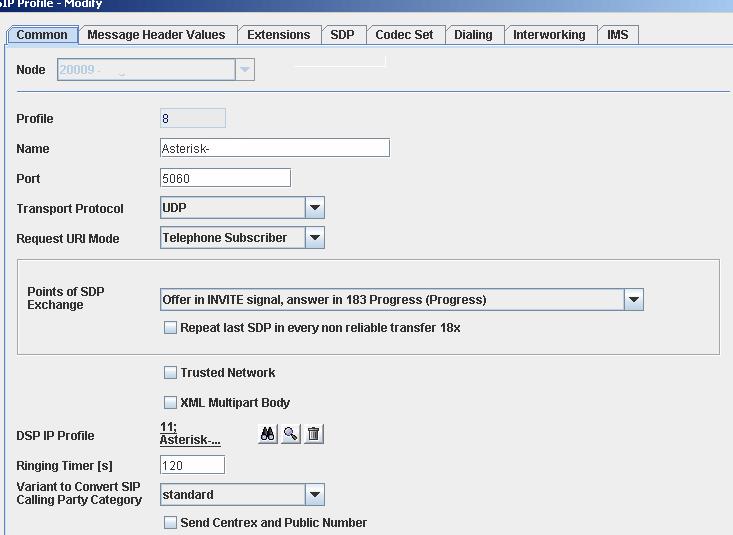

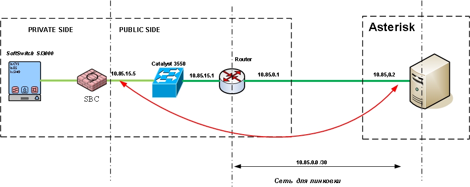

По SIP trunk дополню
Задача была такая
Есть некая информационно-рекламная служба с коротким номером 555
У них сервер с Астериском
Интерактивное меню, если операторы все заняты.
Надо было организовать с ними соединение
У себя прописал префикс 555
Маршрут
Транковую группу
Транки – прописал 30 штук
Вообще транков можно прописать сколько лицензия позволяет – хоть 1000 )))),
А в реальности будет заниматься столько каналов, сколько полоса пропускания позволит, ну по крайне мере я так понимаю.
А на той стороне у них обычный peer и никакой авторизации
Dtmf=inband
Мы с ними настраивались всё проверяли
Никаких интернетов всё организовано на специально выделенной сети.
aster
рис2 описание см. выше
рис1 описание см. выше

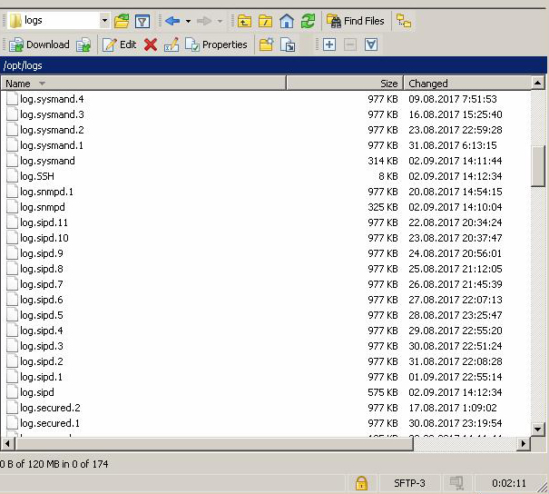

Конечно есть и логи
matched.log
а вот этот друг пришёл к нам из интернета, но я его знаю.
Aug 30 03:34:57.831 On [0:426]xxx.xxx.xxx.146:5060 received from 185.189.101.214:2825
Triggered from rule: header-rule[logRegister]
REGISTER sip:xxx.xxx.xxx.146 SIP/2.0
From: "440999"<sip:semen@xxx.xxx.xxx.146>;tag=094f7e72
To: "440999"<sip:semen@xxx.xxx.xxx.146>
Contact: <sip:semen@185.189.101.214:2825;rinstance=8b6a48a396ee268a;acme_nat=semen+185.189.101.214@10.133.28.96:5058>
Aug 30 03:35:22.961 On [0:426]xxx.xxx.xxx.146:5060 received from 185.189.101.214:2825
Тут у меня login совпадает с номером телефона
(обычно при создании так бывает по умолчанию, но  потом можно логин поменять)
в моём 101 vlan можно и такое позволить
Aug 30 07:55:47.127 On [0:101]192.168.50.245:5060 received from 192.168.50.250:5060
REGISTER sip:192.168.50.245:5060 SIP/2.0
From: 8333675636 <sip:8333675636@192.168.50.245>;tag=ae3gN7gcSBmrr
To: <sip:8333675636@192.168.50.245>
Contact: <sip:8333675636@192.168.50.250:5060>
Aug 30 07:55:47.145 On [0:101]192.168.50.245:5060 received from 192.168.50.250:5060
sipd.log
Sep  2 09:08:33.739 [SIP] (0) CT[R=3/26/9 T=359044/72/41] rate=0.0
Sep  2 09:08:33.740 [SIP] (0) CPU=4276.540: cur=0 avg=0 in 60.000
Sep  2 09:08:50.509 [WARNING] (1) [sipShield] Scanner or attack field detected! Src IP: 46.166.151.17, User-Agent: friendly-scanner, received on xxx.xxx.xxx.146:5060 realm: access1
Sep  2 09:09:03.743 [SIP] (0) SES[R=1/4/1 T=61168/37/31]
Sep  2 09:09:03.743 [SIP] (0)   cur=0.0 lo=0.0 hi=0.1 avg=0.0 (85%=27.4)
Sep  2 09:09:03.743 [SIP] (0) ST[R=8/44/17 T=3919777/9795/7703] rate=0.0
Sep  2 10:47:33.998 [SIP] (0) CT[R=2/19/3 T=360048/72/41] rate=0.0
Sep  2 10:47:33.998 [SIP] (0) CPU=4287.697: cur=0 avg=0 in 60.000
Sep  2 10:48:04.000 [SIP] (0) ST[R=6/38/9 T=3935546/9795/7703] rate=0.0
Sep  2 10:48:04.000 [SIP] (0) CT[R=1/22/3 T=360051/72/41] rate=0.0
Sep  2 10:48:04.000 [SIP] (0) CPU=4287.718: cur=0 avg=0 in 60.001
Sep  2 10:48:11.815 [WARNING] (1) [sipShield] Scanner or attack field detected! Src IP: 51.15.51.86, User-Agent: friendly-scanner, received on xxx.xxx.xxx.146:5060 realm: access1
Sep  2 10:48:24.000 [PROC] (0) CPU=1928.304 %=0.0/100.000s ops=187 rcvd=47 sent=47 TOQ=73
Sep  2 10:48:24.002 [PROC] (1) CPU=4287.088 %=0.0/100.002s ops=904 rcvd=69 sent=1 TOQ=794
Sep  2 10:48:34.001 [SIP] (0) SES[R=1/1/1 T=61228/37/31]
Sep  2 10:48:34.001 [SIP] (0)   cur=0.0 lo=0.0 hi=0.1 avg=0.0 (85%=27.4)
Sep  2 10:48:34.001 [SIP] (0) ST[R=12/28/15 T=3935556/9795/7703] rate=0.0
Sep  2 10:48:34.001 [SIP] (0) CT[R=4/18/7 T=360059/72/41] rate=0.0
Sep  2 10:48:34.001 [SIP] (0) REG[2/2] new=0 fwd=0 ref=1 tmo=0 post=0 ext=0SurAgnt[0/0] SurRegs[0/0] newSurAgnt=0 newSurReg=0 SurRegSent=0SurRegTmo=0
Sep  2 10:48:34.001 [SIP] (0) CPU=4287.749: cur=0 avg=0 in 60.001
Sep  2 10:49:04.003 [SIP] (0) SES[R=1/2/1 T=61229/37/31]
Sep  2 10:49:04.003 [SIP] (0)   cur=0.0 lo=0.0 hi=0.1 avg=0.0 (85%=30.3)
Sep  2 10:49:04.003 [SIP] (0) ST[R=8/37/15 T=3935565/9795/7703] rate=0.0
логи
